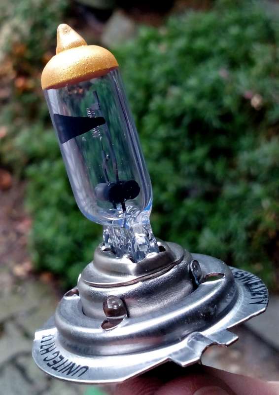

Tak mi dnes přišly LEDky do interiéru a do parkovacích světel. Vyndal jsem světlo (perfektní přístup díky tomuto řešení) a říkám si, jakto, že část paraboly vypadá jako zamlžená... No při příležitosti výměny parkovacích jsem se rozhodl podívat, co že to vlastně dal předchozí majitel za žárovky na potkávací světla.
Vybafl na mě tenhle šajze kekel UNITEC xenon gold v pravém i levém světle.
Parabola byla na tom světle s černou žárovkou méně očouzená než ta s "čirou" žárovkou. Naštěstí šlo o fleky přibližně na poloze 2 a 10 hodin od žárovky a vypadaly jako mlha, nicméně šly setřít ubrouskem a žádné stopy na parabole nezanechaly. Nevím, z čeho se mohly udělat, jestli ty žárovky byly třeba původně modré a prostě ta barva se vypařila... muselo se to stát teď během těch teplých dnů, protože předtím bych si toho na světle i na zárovce všiml.
Podle toho, co jsem našel na netu, tak nejsou vyloženě levné a v testu tento výrobce skončil (byť s čirými) v top 3. Já si z toho odnáším, že různé xenon efekt žárovky jsou vyloženě na nic, ba jsou schopné posrat světlomet.
