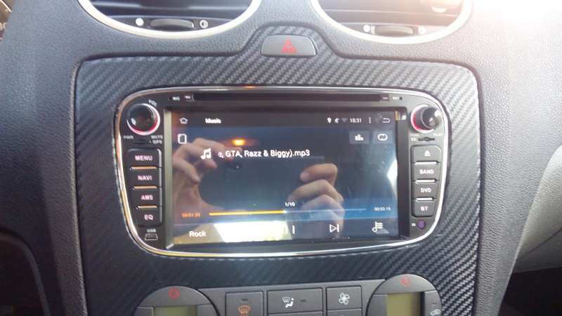

Ahoj,
jak si z vás pár přálo, udělám sem popis Android rádia do Fordů s tím že budu podle oblíbenosti dále rozšiřovat a popisovat možné úpravy a vylepšení jak pomocí aplikací tak i otevřením ROOT práv a nahráváním jiných kernelů a ROM.
Obecně:
Rádio které mám já je pro Ford Focus II před i poFL verzi. Stejně tak pro všechny verze Mondea MK4. Další modely jako Fiesta, Kuga, Galaxy aj. mají svoje verze rádií, která jsou po technické stránce stejná, ale odlišují se zástavbou a někdy i velikostí displeje a tlačítek. Takže technické úpravy na těchto rádiích by měli probíhat stejným způsobem.
*Ad. (Stejně to funguje i u ostatních výrobců aut a pokud nemáte Forda neznamená to žádný velký rozdíl a softwarový popis je stejný).
Hardware:
Vzhledově naleznete spoustu druhů rádií a v případě Focusu jsou hranaté a oblé verze. Pokud se podíváte na internet uvidíte spoustu prodejců, kteří mají různá rádia pod svými značkami, ale jsou to jen přeprodejci a vnitřnosti se odlišují jen softwarem viz níže.
Ohledně výběru na internetu je důležité si rozmysle co vše k rádiu potřebujete. Máte možnost jak externího mikrofonu (doporučuji!), 3G modulu, přední a zpětné kamery, externích obrazovek, výstupu na subwoofer, TV tuneru etc. Veškeré tyto prvky jsou dokoupitelné od prodejce a i zvlášť. Připojit k rádiu se dá skrze 4 USB porty a několik Cinch kabelů. Přední USB port na rádiu je jako nabíječka\servisní USB port. Poté dva USB kabely jsem si vytáhnul do schránky spolujezdce a tam se připojí klidně flash paměť a 3G modul a poslední mikroUSB kabel jsem si dal do tunelu pro další možnosti rozšíření. Ještě je zde kabel pro iPhone, který jsem ihned zahodil :D.
Dále se u většiny aut dodává CANbus krabička díky které se připojíte rovnou na FAKRU v autě a neřešíte jakékoliv převodníky. Po připojení poté funguje naplno rádio, reproduktory, ovládání pod volantem, detekce zpátečky aj.
Poté je tu výkonnostní výbava. Zde je rozsah rádií od 1GHz CPU s 512MB RAM po Quadcore 1,6GHz sestavy s 2GB RAM. Osobně jsem zvolil střední variantu 1,6 dualcore s 1GB RAM. Tato sestava je plynulá, dokáže provádět plynulý multitasking a rychle startuje. Setkal jsem se i s několika slabšími rádii a úroveň komfortu byla znatelně horší.
Ohledně kvality reprodukce je ještě velký otazník. Přecházel jsem z 1.gen SONY rádia s 8 reproduktory a kvalita se mi zdá o trochu horší. I váha rádia je menší než SONY. Avšak díky ekvalizéru a jiným kernelům se dá upravit reprodukce tak, aby si každý našel to svoje a úrovní dohnal i SONY.
Příjem FM se mi zdá obecně o trochu horší. Zde nevím jestli originální rádia mají vlastní zesilovač, ale příjem je omezený. Já to tolik neřeším, protože po nákupu tohoto rádia už stanice ani neladím :Dancer:
Pokud bych měl zmínit zpracování, tak řeknu jen, že je to lepší Čína, plasty a materiály horší kvalita, ale těch tam naštěstí moc není a vnitřnosti to má jako kterýkoliv váš telefon :)
Ujel jsem teď v Itálii s rádiem 2800Km a žádné problémy s funkcí, přehříváním a reprodukcí jsem nezaznamenal. Navigace navigovala perfektně k mé spokojenosti :)
Software:

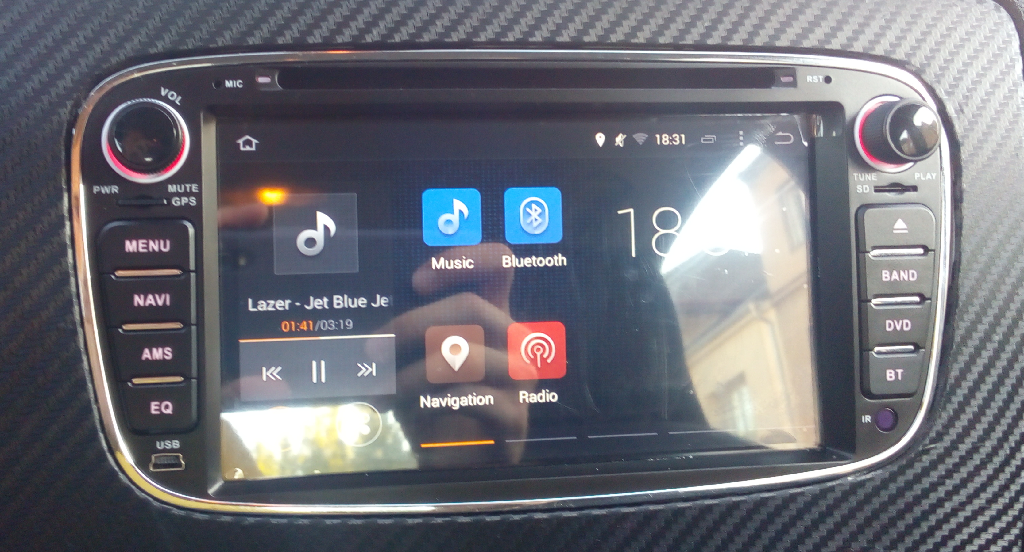

Zde je ta krása Android rádia: možnosti úprav!!
Doporučuji nakoupit rádia s Android 4.4 KitKat a vyšší a nejlépe rozlišením 800x480 a lépe jako já 1024x600. Veškeré verze s nižším systémem zaostávají výkonem.
Ovládání rádia je stejné jako Android telefonu a instalujete si aplikace jaké chcete, upravujete vzhled widgety aj. Novější rádia mají podporu Bluetooth pro více zařízení a můžete mít OBD zapojené a synchronizované a stále využívat i BT handsfree (moje verze splňuje).
Je zde i spousta různých úprav pro reprodukci, navigaci a vzhled až budete překvapení co všechno tam jde a jak bez toho teď můžete fungovat :D :D
Úpravy/ROOT/MCU:

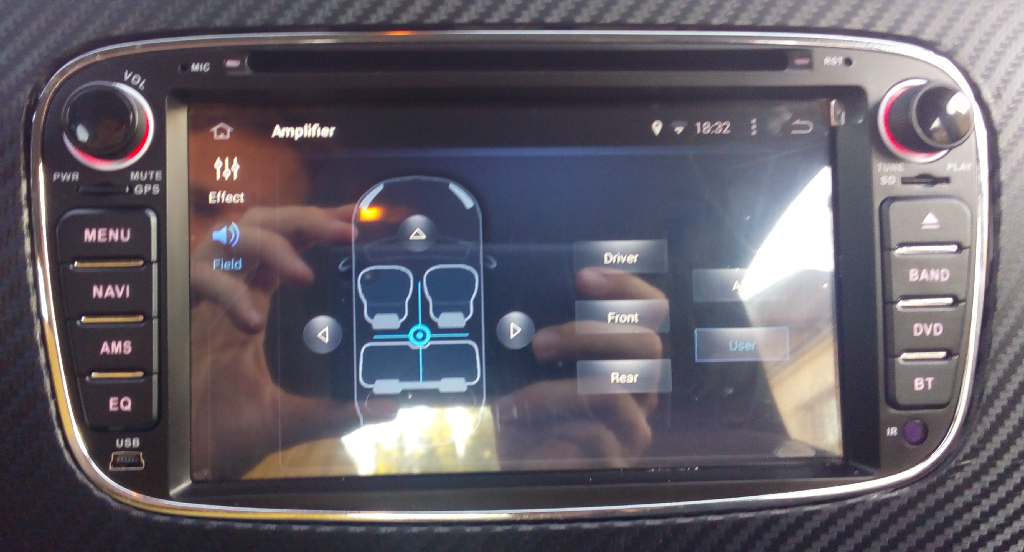

Každé rádio se skládá ze zaváděcího Kernelu a následně ROM kde se skrývá systém. Pomocí úpravy bootloaderu, ROM a kernelu můžete docílit lepšího zvuku, rychlosti, vzhledu systému. osobně budu používat tyto úpravy pro nahrání lepšího a novějšího systému, kernelu s vylepšeným audiokodekem a úpravou aplikace na přehrávání hudby s rozšířeným nastavením.
Úprava rádia se skládá z hlavních svou souborů MCU a ROM (stažitelné z odkazu níže jako mcu.img a update.img) Při výběru z těchto složek je potřeba vybrat tu správnou pro vaše rádio. MCU musí být přesná na typ jádra zjistitelného v systému. Většinou je vypsáno jako KDE, KYD,KGD aj. a následně update.img u kterého záleží na rozlišení a čipu (RK3066 a 3188) verze android a verze pro MCU zde nejsou důležité a jsou zaměnitelné.
ROOT systému jde nejjednodušeji udělat tak, že si rovnou stáhneme preROOT ROM a nic neřešíme.
Samotný aktualizační postup je jednoduchý a prostě na GPS kartu dáme soubory mcu.img a update.img. Nemusíme obě zároveň, jen to co chceme updatovat a resetujeme rádio. Pokud rádio samo nepozná, že má připraveny aktualizační položky, tak otevřeme recovery a uděláme to z něj. Do recovery se většinou dostaneme společným zmáčknutím Reset tlačítka a zapínacího tlačítka po dobu 5s při startu rádia. Poté již máme systém aktualizován a můžeme se pustit do úprav.
Jako první jsem použil Viper4Android úpravy díky které jsem docílil lepší reprodukce jak s předchozím SONY rádiem! Takže ANO toto rádio hraje lépe jak SONY :) . Další možnosti co tyto úpravy poskytují jsou zlepšené možnosti individualzace prostředí, tlačítek atd.
Pokud rádio budete mít tak sem napište případně napište SZ a vše zkusíme vyřešit :evil:
Odkaz na postup z xda: http://forum.xda-developers.com/showthr ... ?t=2660662
Nákup:
Osobně jsem nakupoval z německého Ebay.de kde se vyhnete platbě DPH a clu a ještě vám to zašlou DPD s trackováním do tří dnů :) Dále je jednodušší reklamace zboží a obecně lepší pocit z obchodu.
Nákupem z Číny ušetříte na ceně, ale zase vše proplatíte na daních a clu takže pokud se nenajde opravdu výhodná nabídka tak bych se nákupu tam vyvaroval.
Nejlépe uděláte když nákup proberete v tomto tématu a vyřešíme to tu společně :)
zde odkaz na mé rádio: http://www.ebay.de/itm/HD-1024x600-Andr ... 33a0e9f3da
Nevýhody:
Nelze zapnout bez klíčku zapalování v poloze 2 a následně aspoň se přepnutím do první polohy klíčku. Dále nelze upravovat mapa ovládání pod volantem pro vlastní funkce, ale jen podle zadaného makra a nakonec krádeže.
První dva problémy se dají vyřešit přímým spojením drátů a vynecháním CANbus dekoderu a krádeže jsem vyřešil pojistkou, dvojitým zamykáním s alarmem a krytkou z karbonové folie pro nejhorší možnost :D
Tady máte pár ukázek vzhledu rádia. Osobně samozřejmě doporučuji nákup, protože vzhledově i komfortem si určitě polepšíte :)
Video: https://youtu.be/QFpzBehfR5Q
