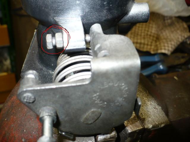

- petulak
- Příspěvky: 5664
Re: Při řazení neklesají otáčky
minulej týden jsem se zase hrabal / jako vždycky/ v motoru.
vše jsem dal zpět / filtr,tps,klapku, atd./
druhej den ráno nastartuju, a, za studena menší ot./volnoběh/-asi cca200.
no,nic, celej den jezdím, ot. se chovaj normál, motor taky-atd.
večer čučím pod kapotu, a ejhle, konektor od voln. ventilu nezapojenej / zapoměl jsem/
a, pointa===
jak mám šroubek na dorazu klapky, vše obstaral.
z toho plyne=vzduch nemusí nutně jít přes voln. vent.
šroubek na voln. vent. mám dotaženej tak akorát.
dtt. po zapnutí světel + třeba klimy, ot. furt stejné/volnob./
takže, asi tak.
a, pointa===
takže, asi tak.
- petulak
- Příspěvky: 5664
bullitt- (přes ventil jde nezanedbatelná část vzduchu do motoru).
a, to jsi zjistil, jak?
kuželka od otvoru se ti oddaluje cca. 4-6mm. naplno otevřenej vol.vent. a, tam tudy ti jde "nezadbet." sloupec vzduchu? při naplno otevřené klapce.
