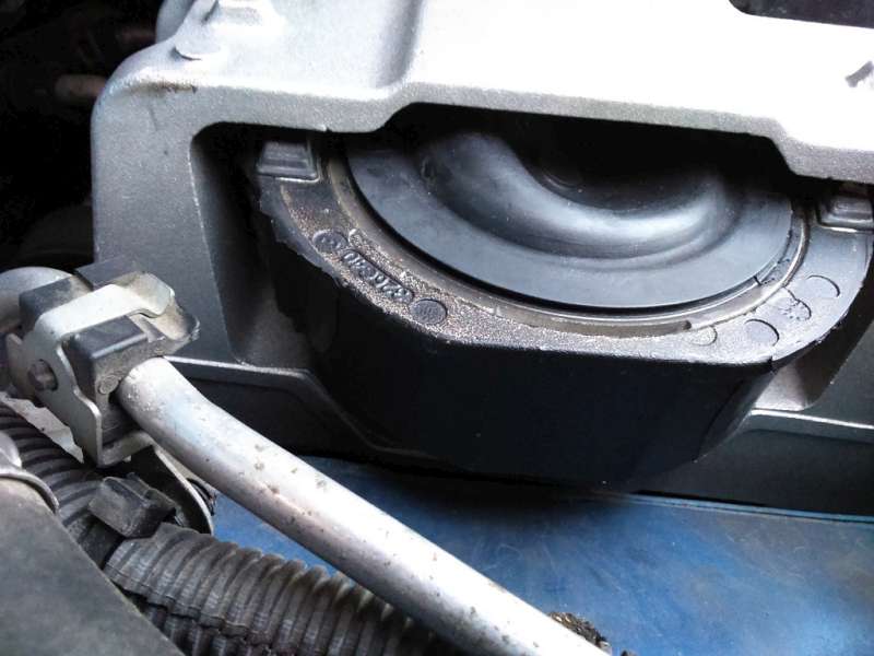

vymenil som pred dovolenkou silent hydraulicky pred spolujazdcom a po 2000km mozem konstatovat, ze sa podstatne zmiernilo cvakanie pri zmene zataze, ktore mi roky liezlo na nervy-teraz je bez vyrazneho cvaknutia prechod aj do zaberu aj zo zaberu...
neprijemne ma prekvapilo ze novy po namontovani takmer sedi uplne dole-na pohlad to vyzera velmi podobne ako stary,
nevsimol som si ako to bolo so starym ale teraz na volnobeh v tom silente pekne motor cvici hore dole ako to spravne ma byt

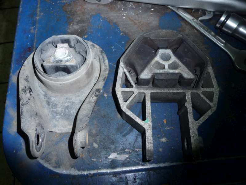

Rozdíl je to hodně velký :wink: strčím tam skoro prst, je tam opravdu cca 1cm-1,5cm místa. Něco mám nafocený, tak pak udělám návod :)

phofy
Příspěvky: 9509
Registrován: 23.07.2011 11:32
Re: Silentblok motoru
Příspěvek od phofy » 21.08.2015 08:54
To vpravo je náhrada? Nikde nemůžu najít ten vlevo a i podle OEM kódu mi to najde ten vpravo :cry:
Mohl by mi někdo najít finis kód silentbloku převodovky?
