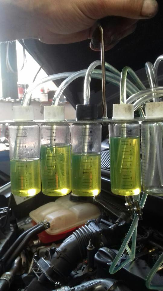

1.6TDCi, 66kW, 2006: Vstreky na prepade za 15 minut (cca 11 minut volnobeh a 4 min 1800ot) mozu kolko priblizne nakvapkat?
Vo flaskach bolo cca: 1.5, 1.3, 1.5, 1.3 deci.
Je to v norme, alebo hodit to do srotu?

Vážení, obracím se na Vás s dotazem, zda je nutné vyměnit vstřikovače, když po testu přepadu mi to ukazuje 2 ks na výměnu dle servisního technika. Auto je nyní po výměně turba, hlavy sání motoru, EGR ventilu, palivového filtru, oleje, filtrů cca 23 tis. Kč. Mám Ford focus-cmax 2006 1.6 TDCI 80 kw najeto asi 200 tisíc Km a asi tak 9 let bych s autem chtěl najezdit tak 8000 Km ročně. Auto nekouří s výfuku, jede jak má, spotřeba normální, servisní technik říká,že motor vibruje, ale mne to nepřipadá. Děkuji mnohokrát za rady jfk. Přikládám i obrázek testu vstřiků.

- Příspěvky: 13680
Re: Výměna vstřikovačů a čerpadla - věci okolo
Ja by som to nemenil. A ked uz, tak sa menia vsetky. Len potom ti nahodou odide o rok cerpadlo a mozes ich menit znovu.
Na auto s takym vekom a najazdom tie rozdiely v prepadoch nie su nejake extremne. Za 4 roky na tom najazdis 30t km. To sa ti vymena nikdy nevrati. A podla mna to tie kilometre urcite vydrzi.
2 stano: Mnohokrát děkuji za konstruktivní odpověď ušetřil jsi mi nemalé peníze a starosti. S autem asi minimálně 5 let pojezdím a poté koupím auto jiné. Máš pravdu cpát do toho další peníze je nerentabilní,
a pokud auto vydrží dál budu jenom rád. S pozdravem jfk

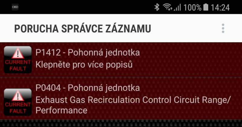

Omlouvám se za pozdní reakci, moc často sem nelezu. Po delší jízdě 2 hodiny a více se mi zobrazí tak 1 za měsíc žlutá chybová kontrolka motoru a chybové hlášky viz. obrázek. Auto nepadá do nouzového režimu jede jak má. Děkuji za rady
) ahoj jfk
Ford Focus C-max Ghia 1.6. TDCI 80 kw, 12/2005 vyrobeno, bez DPF.
pepannn
- Příspěvky: 117
- Registrován: 22.06.2014 23:04
Stačí hodit do gůglu
Je to špatný EGR ventil.(občas se asi zasekne)
Focus II combi 1,6 TDCI 66 kw, 2009
