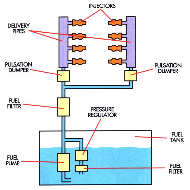

Rekl bych ze to tak bude.
Takto nejak to vypada (prilozeny obrazek), jen to odboceni k regulatoru je u ST az ZA filtrem, tedy venku z nadrze.
Fotka je z tohoto clanku
http://www.autospeed.com/cms/article.html?&A=113087
Je tam i fotka
http://www.autospeed.com/cms/gallery/ar ... 13087&i=13
s tim regulatorem v pumpe. Tak nejak to u ST vypada.

Tomin123 píše:Pumpa bere na volnobeh 6.5Amp (85Watu !). 8O
Pro srovnání, palivové čerpadlo v obyč. 1.6 (ff mk1) bere 5A. Sám jsem to měřil.
