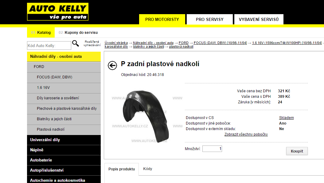

Zdravím,
máte někdo zkušenost s těmato plastovýma podběhama?

Re: Zadní podběhy
Ale drží se v nich voda, takže se radši pod ně, do míst jak jsou prahy, nedívej.
