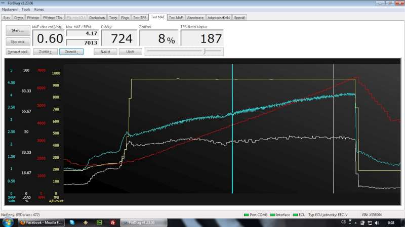

Tady nejde o to ze by si ECU vymyslela. V ceste realite signalu stoji jine veci:bajeluk píše:... z ForDiagu. Tomine, myslis, ze ta ECU fakt posila do sbernice uplne smysleny
1, rychlost prenosu dat z ECU do PC
2, rychlost vzorkovani hodnot z daneho cidla primo v ECU
3, matematicky filtr ve fw. ECU zarazeny mezi skutecne hodnoty z cidla a tim co pak ECU
prezentuje dal do diagnostiky (a i do dalsich operaci uvnitr ECU)
k bodu 2 a 3
ECU si u kazdeho cidla signaly filtruje. U nekterych mene, napr. u MAPu/MAFu, u nekterych vice, napr. u IAT apod.
Napeti z lambdy je nejvernejsi na PIDu S_VEGO11 (je to RAW/hruba hodnota, primo ctena z pinu lambdy, bez dalsich uprav v ECU)
Kdyz si pustis zaroven PID S_VEGO11 s pidem VEGO11, uvidis rozdil v prubezich ktery je dan
tim filtrovanim.
Prikladam obr. nasnimaneho MAFu. Tam je krasne videt jak rychly je prenos teto hodnoty a jak malo je filtrovana (svetle modra), na rozdil od LOAD hodnoty (bila)
Vlevo dole je videt rychlost - 470 pidu/sec., celkem snimany 4, mozna 5 pidu a na tom prubehu MAFu je cca videt rychlost prenosu.
k bodu 1
Fordiag na Tve ECU cte data rychlosti jako IDSka, cca 500 az 1000 hodnot za sekundu. Ve vysledku ale take zalezi na mnozstvi ctenych pidu atd. Kdyz budem uvazovat s maximem spise u zeme, rekneme 400 pidu/s, z toho kazda Xta, treba 4ta, bude hodnota lambdy (predpokladam snimani vice PIDu zaroven, RPM apod.), tak to mas 100 hodnot lambdy za sec.
Tedy maximalni teoreticky mozny kmitocet ktery bude "verne" sejmuty", spise jen zachyceny, bude 50Hz. Ale to uz vychazi na kazdou jednu sinusovku pouze dve hodnoty, tedy o vernosti prokresleni tvaru sinusovky se uz neda uvazovat. Jen o tom pocitani kmitu.
Ale to plati jen pro IDSku nebo Fordiag. ELM cte bezne tak neco kolem 20 pidu/s celkem.
