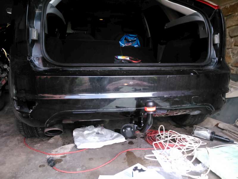

vyztuha se musi vyndat (je to jen deformacni zona), ale naraznik by mel byt stejne hezky jako predtim
green
- Příspěvky: 15
- Registrován: 08.04.2010 19:05
Re: Tazne zariadenie
coz o to naraznik je hezkej furt , jenom zespoda drzel jeste za uchyty na te vyztuze a ted kdyz vyztuha neni tak je takovy jakoby volny
ale asi je to tedy normalka
- Příspěvky: 25096
jo, spodni 2 plastove srouby uz nejsou potreba

Tak jsem se take pustil do montaze zavesu - BOSAL + originalni elektro instalace primo podle typoveho znaceni auta. Ano vse sedelo dokonale, ale zarazilo mne, ze byt byla kupovana primo na typ auta (_DA/2010) je bez krabicky (canbus), coz se tu docela mocne resilo.

Po přečtení celého topicu a shlédnutí fotek (díky za ně, aspoň vím do čeho jdu-skoro jako krematorium v Pelhřimově) váhám, jestli to nemám dát do dílny na celou montáž. Chtěl jsem to montovat sám, a v dílně jen elektriku. Ale než bych našel všecky správný šrouby, strávím tím celej den kura ...
