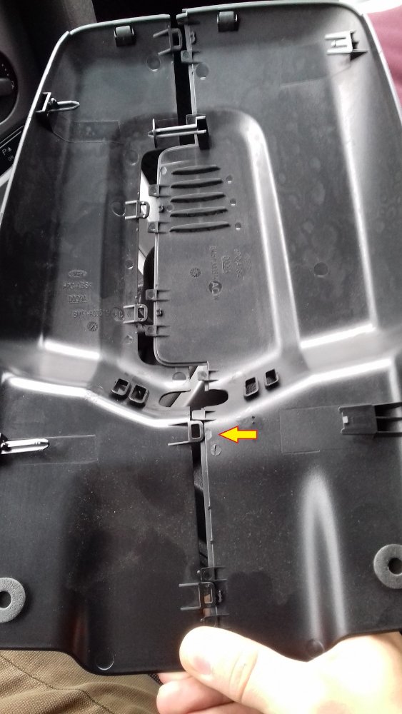

Tak k mému příspěvku drnčícího interieru z 9.3., od pravého důvodu jsem byl docela daleko.
Nebyl jsem sto příjít odkud to drnčení jde, až při jízdě v koloně, nízké otáčky to vybrovalo pořad, jsem si uvědomil, že je
to u mé hlavy nahoře. Bingo. Kryt senzorů u zpětnýho zrcátka.
Doma se mi to podařilo rozdělat, a opravdu jeden zobáček z těch co spojují obě části krytu je ulomený (nejspíš v servise kde se v tom
drápali..) a ty dva plasty při určité frekvenci o sebe neskutečně drnčí.
Teď otázky jak to opravit viz foto.... žádoučí je těšné spojení obou částí bez vůle, jinak to o sebe vibruje..
Popř. koupit nový, stojí ca 350 kč dle katalogu.
Jinak je to ten největší panel (kryt) z těch co FF3 mívá a zě mě je to zvěrstvo... pouťovej plast a hlavně přes to nevidíš na semafor.. hrůza
a to neříkám že většinou těh senzorů mi tam chybí (mám trochu zvláště namíchanou výbavu prvním majitelem...)
Jak to opravit?
kryt senzorů čelního skla
ulomený zobáček viz šipka

Příspěvky: 24896
Re: Rezonace palubní desky - Focus 3
Příspěvek od ZaQik » 07.05.2021 05:41
vterinovym lepidlem prilep nejaky vystupek a po umisteni do auta to uz nerozebirej :)
Příspěvek od TomBaa » 07.05.2021 23:10
Tak nějak to chci udělat, trochu to oblepit páskou aby to i tak nechtělo vibrovat...sna to při montáže hned nepovolí..
Sakra toto bych tam oželel hned... z těch seznozorů tam mám stejně jen City Stop a zbytek jen záslepky... na nic.
