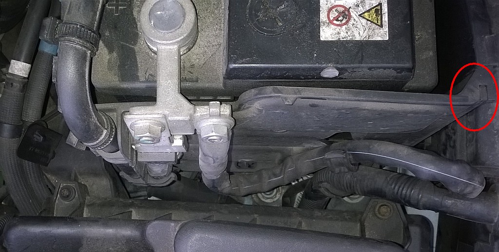

Koukám, že maxík má ten šuplík vyřešený trochen lépěji. Přední čílko jde vytáhnout nahoru a baterka se lépe vytahuje.

Maš to fakt trošičku lip vymyšlene,ale me to nevadi ze to musim vytahnout,abych pak vytahnul tu baterku ven.

Že by měl benziňák jinej kastlík? Já mám na Focusu taky oddělávací to čelo :nixw:

U toho předchoziho focuse jsem mel ten samej kastlik co mam ted. :nixw:
