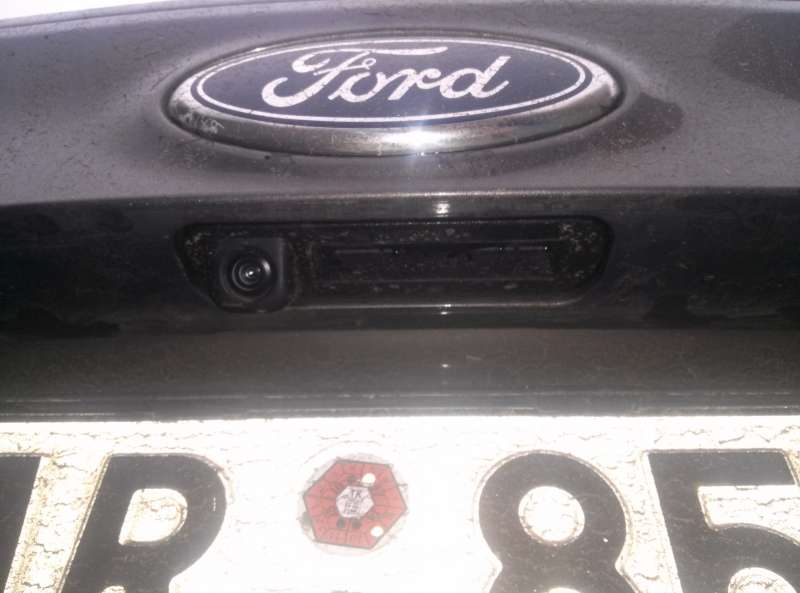

Příspěvek od rob45 » 04.01.2016 17:44
Ahoj mam pro vas tip na couvaci kameru do zpetneho zrcatka objednano z aliexpress cena cca.850kc.Pouzivam asi dva mesice funguje dobre montaz zhruba 2 hodky pripojeno na zpateckove svetlo.

Je to zrcatko samozatmavovaci?

Příspěvek od rob45 » 04.01.2016 19:36
ne neni ale to nemam ani to puvodni takze me osobne to muze byt fuk :)

Příspěvek od tommula » 11.12.2016 10:39
...samostmivaci neni, ale delaji se s "modrym" sklem.. myslim ze luckyluck si je daval do zpetaku, a dela se to i na toto couvaci... mam to objednane i s predni kamerou v jednom, tak pak mohu poreferovat...
jinak to co ma rob45 mam v aute asi 2 roky a nemohu si to vynachvalit a ZaQik nemuze pochopit ze jsem se vzdal samostmivaciho zrcatka :mrgreen:

Příspěvek od rob45 » 12.12.2016 08:22
presne jak rikas nemohu si o take vynachvalit byt jeste samozatmivaci tak uplne pecka :palec_nahoru:
