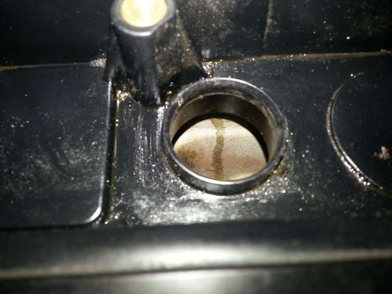

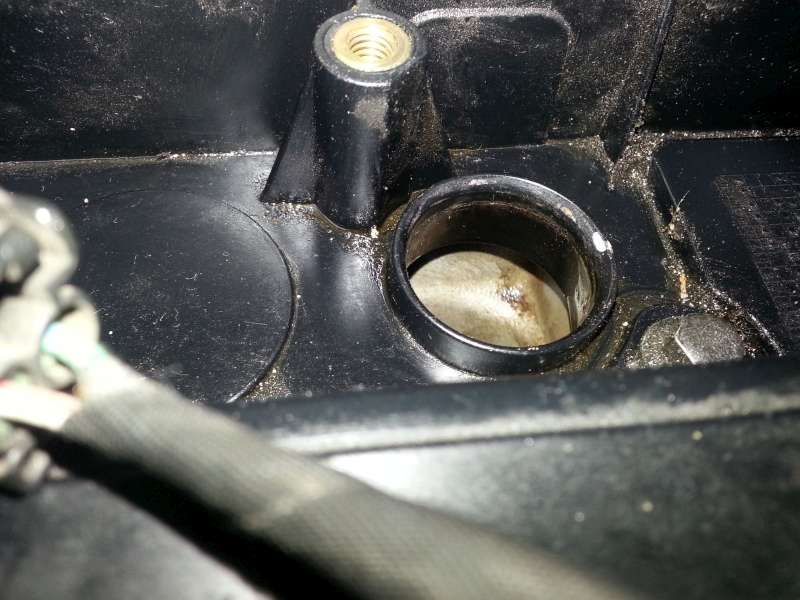

Ahoj chtel bych poprosit zkusenejsi uzivatele o par rad. zjistil sem ze mam mensi uniky oleje pod vikem ventilu motor lehce upatlan v rohu od vika motoru + kryt pod motorem lehce zaneraden + mam dve svicky v olejove koupely cca 0.5 az 0.7 mm oleje (olej zas tak rychle nemizi) predpokladam ze bych vymenu tesneni zvladnul sam
nekdo tady pise davat silikon? videl sem nake videjko kde daval mechanik ten specialni silikon ale jen na 2 rohy na hlavu valce jeden roh je presne ten co mi tece. je teda lepsi ho pouzit celoplolosne na to tesneni? je neco ceho se musim vyvarovat? jakym momentem to dotahovat aby uz to neteklo a zaroven neznicit viko?
dneska kdyz sem si to vyko prohlizel prislo mi ze je plastove ale nejsem si jist na 1000procent

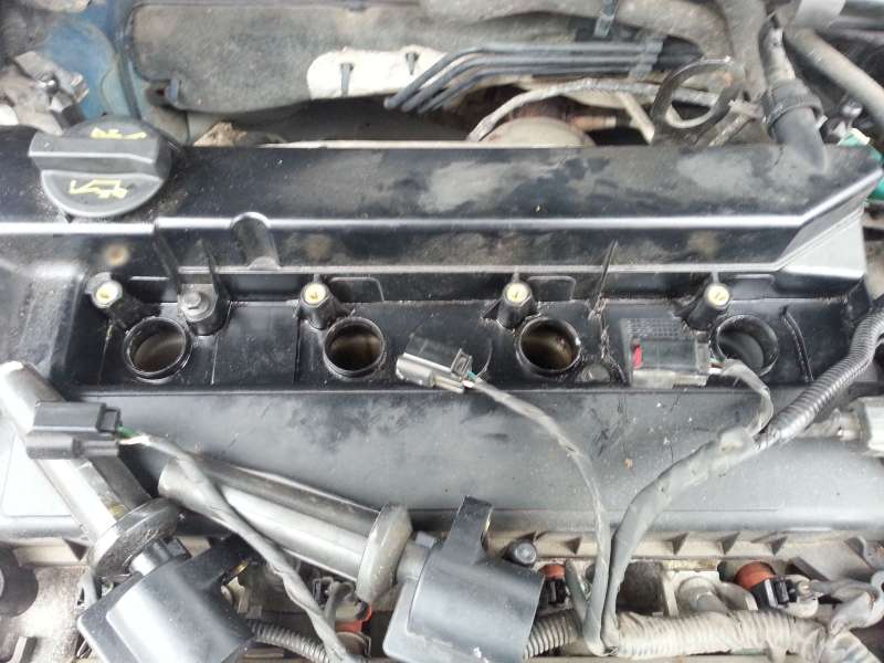

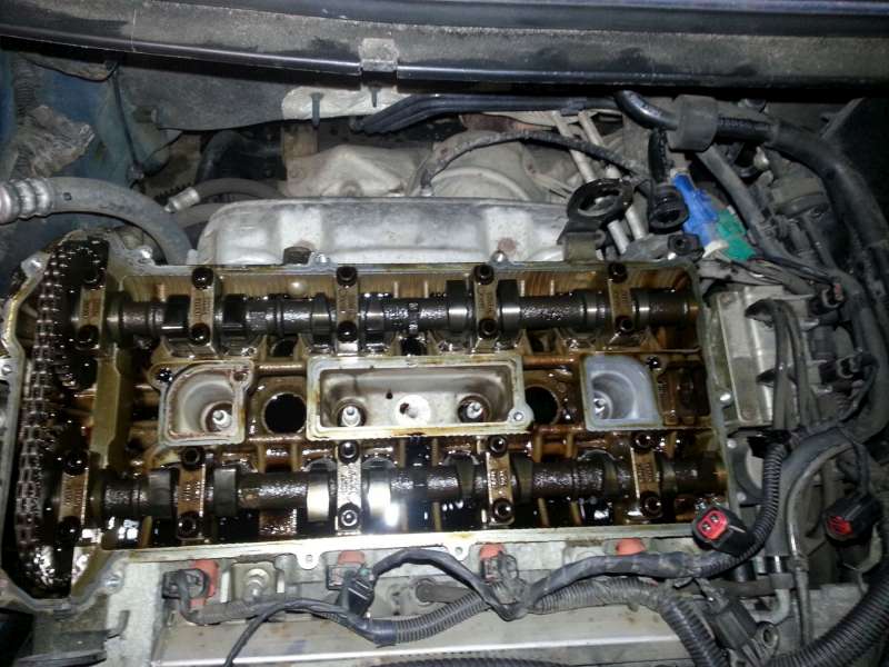

Tak sem se dneska do toho pustil vymenil tesneni, nastesti to bylo fak jednoduchy vzdycky mam radost kdyz si neco opravim sam. nakonec sem to namontoval jako origo silikon sem dal na prechod u retezoveho rozvodu. ted uz jen doufat ze nepotece po kratke jizde zatim v poho.

Nove tesneni + v mistech kde je retezovi rozvod se dava na kazdou stranu bobek silikonu pac je tam prechod. tak to bylo i origo od forda bobek silikonu na 2 staranach

jezdeno uz druhej den a v pohode to tesni jde to lehce poznat pac sem ty hrany hlavy motoru poradne vycistil takze zatim spokojenost podle me je proste potreba pouzit moment klic nebo ja pouzil aku s momentem a utahoval na 3krat pridavanim nm! uvidim jeste az vyrazim na dalnici a dam mu poradne za usi.
