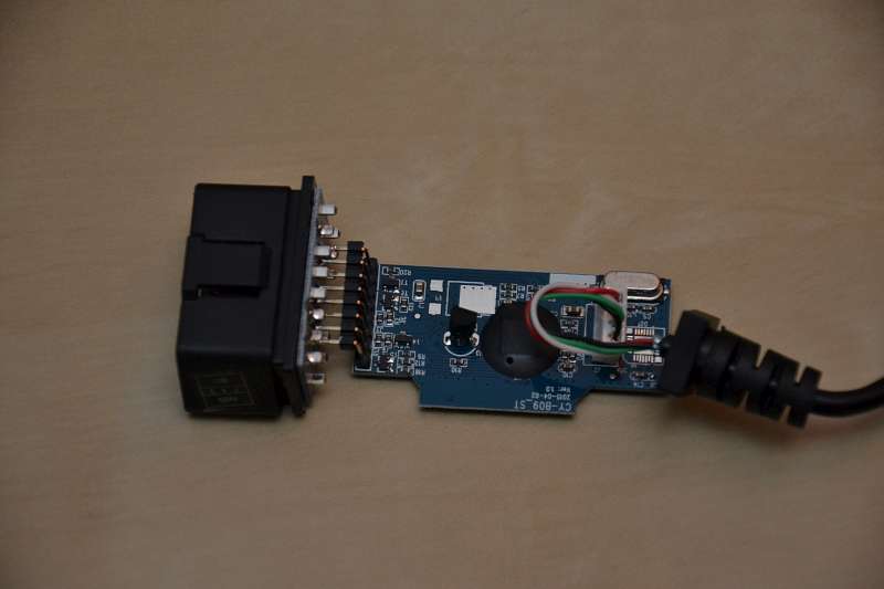

Obecně - pokud to má CH340 a vypadá vevnitř nějak takto, tak je to na prd.

Adow píše:Obecně - pokud to má CH340 a vypadá vevnitř nějak takto, tak je to na prd.
Ano presne tak to vyzeralo, upravil som to podla navodu ale nejde to .. uz som objednal iny kompatibilny kabel. :perfect:
