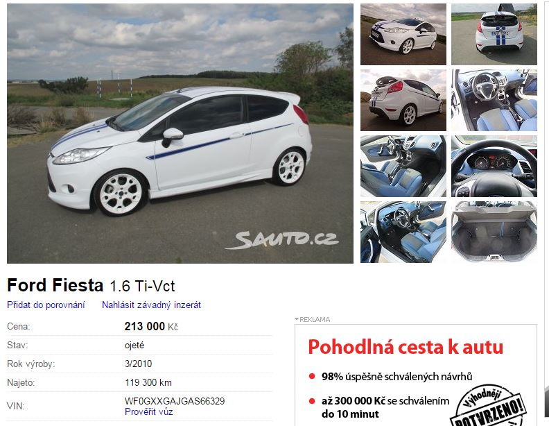

Chtěl bych tímto varovat potenciální kupce Fiesty Sport (rv. 2010, VIN WF0GXXGAJGAS66329, která je tímto člověkem (soukromou osobou) nabízena. Motor byl po banální závadě "uvařen" a to tak, že teklo ventilové víko. Posléze byl sice opraven, ale bez záruky a s cílem minimalizovat náklady na opravu. Existuje objektivní riziko, že bude tato skutečnost potenciálnímu kupci zamlčena.
Galerie: http://www.ford-focus.cz/forum/viewtopi ... 39&t=43366
http://www.sauto.cz/osobni/detail/ford/ ... oFrom=list
http://auto.bazos.cz/inzerat/55996884/F ... t-88kw.php
