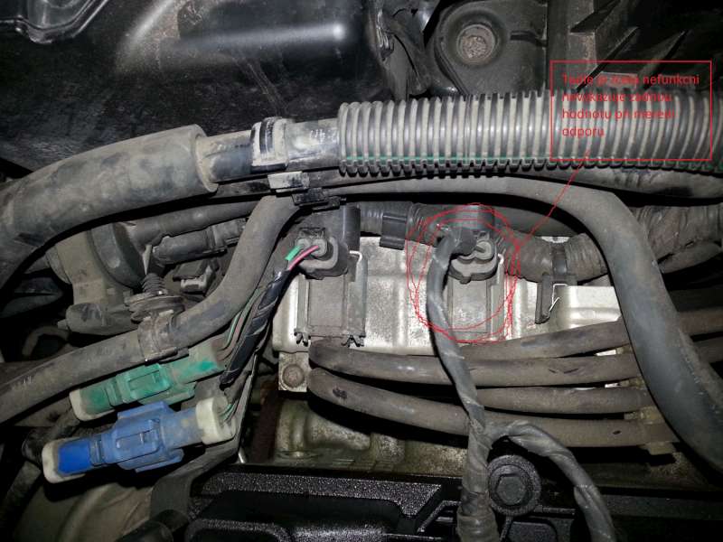

nak sem dneska brouzdal po netu na nasel sem ze nekdo resil problem s tim ze mu taky sviti kontrolka motoru a ze to dal na diagnostiku a mel chybu P2008 nevim jestli to bude i muj pripad to zjistim v pondeli. k ty chybe psal tam ze kdyz se motor ohreje ze prichazel o vikon takove chovani sem spatril pri prvnim projevu chyby pac sem furt zkousel zrychlovat a ato zacalo zrychlovat az od cca 3500-4000 narazove myslel sem ze zacala prokluzovat spojka, na to sem uplene s tou kontrolkou zapomnel. v tom foru byl i odkaz na stranku kterou sem si prelozil v google a zkusil to u sebe taky promerit jedna se o vakueve ventily a dle mereni multimetrem na odpor jeden vykazuje podobne ne stejne hodnoty jako na odkazu a druhy je mrtvi na multimetru ani tuk myslim ze todle zpusobuje problemy. prikladam odkaz na stranku https://translate.google.cz/translate?h ... rev=search
foto vadneho dilu
to cvakani mi prslo taky divny ale v aute to slyset neni jen kdyz mam otevrenou haupnu a sem blizko motoru navic ted sem byl na projizdce kontrolka nesvitila cvakani bylo mensi,
foto vadneho dilu

kazdopadne i kdyby mi na diagnostice vylezla jina chyba tak tento konkretni dil je skoro k nesehnani nasel sem ho na ebay, a tady nikde v kely je s neznamou dostupnosti za 2700 zlodejna
vrakac nepripada v uvahu mohl bych za rok dopadnou stejne
jinak kod dilu je 1357313 kdyby nekdo vedel kde sehnat za prijatelnou cenu

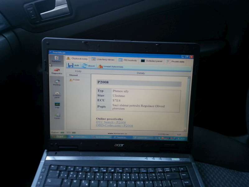

Tak dnes dorazil elm327 tak sem ho rovnou upravil jinak diagnostika ukazala presne jak sem myslel chybu 2008 ted uz akorad sehnat ten dil za lepsi nez katalogovou cenu. prinejhorsim koupim na nemeckym ebay tam za to chtej 1600kc s dopravou (tady za origo dil 2700kc
jeste ze si to dokazu vimenit sam

Tak hotovo dil vymenen tak snad uz to zlobit nebude (chybu sem smaznul)
ted uz by mel jezdit jak za mlada!
