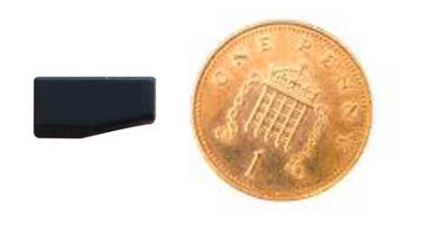

Alebo mas novsi chip (mala cierna zrezana tehlicka):
Kde ho najst (a nestratit) je popisane tu:
http://www.forum.fordmpv.com/smf2/ford- ... ion-(mk2)/

ninja 900 píše:je to ten novejsi jak je na tom obrazku co je pod klicema myslel sem to tak jestli tqm bude pasovat a nebo se jeste musi rozebrat
Ninja snazim sa pomoct, no moc to tym zenovo-koanovym minimalizmom neulahcujes (tiez interpunkcne znamienka a kapitalky nemame len pre samoucelnu paradu). Pytas sa, ci je potrebne rozobrat ten cip imobilizeru, co vyzera ako skoseny cierny obdlznik?

ano tak sem to myslel protože mi přijde že by se tam tak jak je nevešel

Tak som zobral jeden chip co tu mam, subleru a pripajam obrazok s rozmermi:
Immobiliser chip dimension.png (11.73 KiB) Zobrazeno 1922 x
Podla mna by sa mohol zmestit aj do tej oblasti sklapacieho kluca zvyraznenej cervenou. Ak nie, tak sa urcite zmesti do priestoru protikusu (zelena oblast):
Urcite sa ho nesnaz otvarat, najskor by sa znicil.

Nastojato se tam vejde, stačí přilepit nějakou oboustrannou páskou, nebo na prasáka vteřiňákem.
Emil
Příspěvky: 244
Registrován: 11.12.2014 01:57
Re: Objednat sklopný klíč ?
Příspěvek od Emil » 23.01.2016 22:03
Presne ako pise rh1980. Este je dobre povedat, ze to nemusi byt nejaka exaktna poloha umiestnenia. Okolo zamku je cievka, ktora snima pritomnost chipu. Ked bude niekde plus/minus v okoli, bude to OK. :wink:
(Ked som objednaval nahradny chip pre immo, skusal som ho tak, ze do zamku som dal len planzetu, skusil nastartovat a nic. Potom som pobliz pridrzal ten chip aky je na fotke (len tak "v lufte") a startovalo to bez problemov.)
