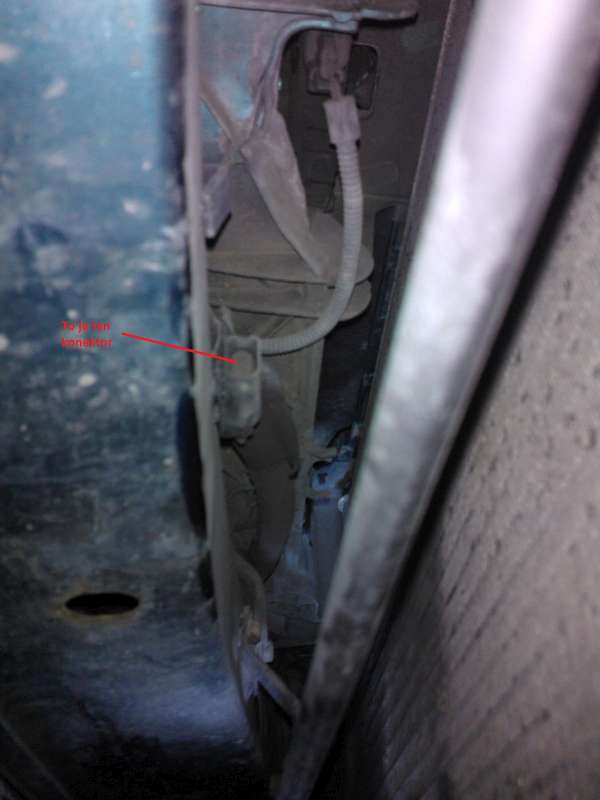

Konektor na co je?
Zdravím všechny.Na předním výstuze nárazník jsem našel konektor přímo u prostředku výstuhy.Ke konektoru vedou dva dráty.Chci se zeptat jestli neví někdo co se do toho konektoru připojuje.Děkuji za odpověď.
Ford focus 1.6 16V 74 kw hatchback r.v.1998
- ScorpionSX
- Příspěvky: 1827
- Bydliště: Trenčín, SR
Re: Konektor na co je?
Predpokladám že vonkajší teplomer, ak ho teda nemáš už zapojený...fotka konektoru by pomohla...
- Piter
- Příspěvky: 89
- Registrován: 31.05.2009 11:28
- Bydliště: okolí Zábřeha
- Příspěvky: 24853
skutecne cidlo vnejsi teploty
- Piter
- Příspěvky: 89
Díky za vysvětlení.Už jsem jednou hledal v přístrojové desce konektor na palubní počítč a nikde jsem ho nenašel v přístrojovce.Tak nevím jestli hledám špatně nebo na špatném místě.Máte někdo zkušenost s hledáním konektoru palubního počítače.Jinak díky za rady
- vitut
- Příspěvky: 3029
Kdyz vyndas budiky, mel by vychazet z elektrickeho svazku palubky spolecne s konektorem budiku. Neni ale jiste, jestli tam vubec bude. Jistotu mas jen v pripade, ze konektor leve packy pod volantem bude plne obsazen (bezne chybi vodic na pinu 10, ktery je prave pro BC).
Konektor cidla teploty muze byt v motoru pripraveny, ale za konektorem C71 v levem podbehu uz nemusi vodice pokracovat do interieru ...
