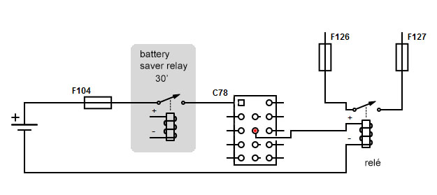

Tak bych si dovolil toto téma po čtyřech letech trochu oživit :)
Jako čerstvý majitel novějšího FoFíka jsem se začal zajímat o možnost zavírání oken po vypnutí zapalování. Mám v elektrice jen přední dvě a o žádné velké změny nestojím, úplně mi postačí možnost ta dvě ovládat příslušnými čudly na dveřích - ale už na předchozím FoFo I mě pěkně štvala nutnost kvůli tomu zapínat zapalování.
A tak jsem se dobral až k jednoduchému návodu u konkurence od pana Black66 konkurence ... &start=135, jenž píše:
Kód: Vybrat vše
Tak jsem konečně taky spáchal dojezd. Zrealizoval jsem myšlenku, kterou jsem nadhodil na začátku vlákna (využít relé R24- "batery saver relay", které odpadne po 30 minutách).
Pomocí autorelé (40 ampér) a 4 vodičů k němu.
Prioryty byly: nepřerušovat žádný vodič a možnost bezbolestného návratu do původního stavu.
Velkou výhodu tohoto zapojení vidím v tom, že dojezd funguje i při nastoupení do auta (relé R24 naskočí při odemčení/otevření/ dveří).
Pro mě ideální řešení . Jediné, co netuším, jest: Co to do té pojistkovky nacpal za vergl? viz foto Obrázek
Nevíte někdo název toho modrého bazmegu nebo dokonce, kde by se to dalo koupit?

Hmmm. Tak jsem si koupil relátko, kabelovou pojistku a další ptákoviny a dnes se snažil to zapojit. A narazil jsem hned při prvním kroku - pokusu najít v pojistkové skříni u spolujezdce +12V při vytaženém klíčku, které by se ale po nějaké době odpojily; asi při odpadnutí šetřiče autobaterie - tedy cca 30 minut. (Doufal jsem v pojistku 104 šetřič autobaterie & osvětlení interiéru, ale i po 50 minutách od zamknutí stále pod napětím.)
Je tu snad někdo, kdo by poradil, kde to najít? Vzhledem k té časové prodlevě je metoda pokus/omyl dost k ničemu :(

Moje zadní zásuvka i po 100 minutách stále pod napětím :-/ Kromě toho má společnou pojistku s přední zásuvkou. Ale ony se ty instalace můžou taky dost lišit...
Jsem přesvědčen, že někde tam něco takového musí být, viz citovaný příspěvek z konkurence o R24.
Nějaký další nápad? :)

Problém je v tom, že ani v českém návodu ani v origoš německém tištěném žádnou F77 nevidím. Mám tam A) Rozvodná skříňka baterie , č 1-36 a B) Centrální rozvodná skříňka (u spolujezdce pod schránkou), č. 100-143
Viz obrázek rozložení v příspěvku o kousek výše...

možná by mi pomohlo, kdybys mi řekl, co ta F77 jistí - že bych se pokusil najít analogickou u sebe... se to snažím googlit, ale moc se nedaří :-/
našel jsem F77 20 A Čerpadlo ostřikovače čelního skla (?)

Tak mám hotovo. Pro zájemce přikládám pidinávod:
Ovládání 2 elektrických oken FoFo II (10/2007) při vypnutém zapalování
* funguje od odemčení auta do půl hodiny od zamčení
* po dobu funkčnosti je odběr proudu relátkem a podsvětlením ovládacích tlačítek (i pro nastavení zrcátek), takže zanedbatelný
rozložení pojistkové skříňky před spolujezdcem mám dle obrázku [1]; Schéma - obrázek [2]; Praktické provedení - obrázek [3] Oproti fotce drobné změny: kostřicí lanko ("háček") bylo opatřeno kulatou svorkou, bílá bužírka na pojistkách odstraněna (nedaly se narvat na své místo) a izolace spoje vteřinovým lepidlem, nakonec použity 2 pojistky 25 A (předepsaná na F126). Použil jsem forďácké relé G1UHW PA66 GF25, kvůli rozměrům a protože leželo v šuplíku.
Pro jistotu jsem vytáhl F104=šetřič baterie & osvětlení interiéru.
Přívod od C98/7 je kabelovou rychlosvorkou - doporučuju konektor odpojit (pojistka nahoře) a zkontrolovat, který kablík to je - u mě oranžovožlutý.
Ukostření pod matici držáku pojistek (jsou tam dvě, vytáhl jsem kvůli přístupu schránku).
Pojistka F127 má pro jistotu spodní nožku odstraněnou, napětí je na horní nožce, kablík na spodní straně, takže pojistka je funkční v obvodu přes relé.
F126 má přívod na spodní nožku a na ni také kablík, takže je funkční.
Nezapomeňte poté vrátit F104 ;-) Po odzkoušení jsem relé přilepil oboustranou páskou na pozici R15 nohama nahoru.
