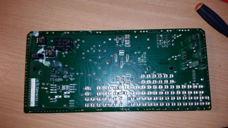

- freebailo
- Příspěvky: 41
- Registrován: 09.06.2013 22:46
Re: nesvítí potkávací světla
Tak az teraz som sa k tomu dostal demontoval poistkovu skrinku otvoril a cakalo ma dnu prekvapenie zaoxidovane to bolo statocne vycistil prestriekal premeral a usmev na tvari funguje:)
Ďakujem za pomocne rady:)
Ford Focus combi 2006_1,8 tdci_85 Kw
