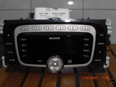

Zdravíčko,
na autorádiu (FoFo II FL 2008) mě vždy po zapnutí na chilku problikne nápis "unconfigured mode". Rádio je to SONY s MP3, přesné typove označení neznám, vypadá takto (vyfotím až přijdu domů). Je to bazárek, tak je nebezpečí, že tam někdo dal jiné rádio než bylo z výroby, ale zatím na to nic nenasvědčuje. Může se to stát po odpojení baterky?

mas ve Focusu radio z Mondea, v Mondeu komunikuje trosku jinak s autem. IDSkou se to da tusim odstranit ta hlaska, ale nema to vubec na nic vliv.

chybi do radia zadat VINko ... uz se to tu resilo
(http://www.ford-focus.cz/forum/viewtopi ... 1&p=571088)
