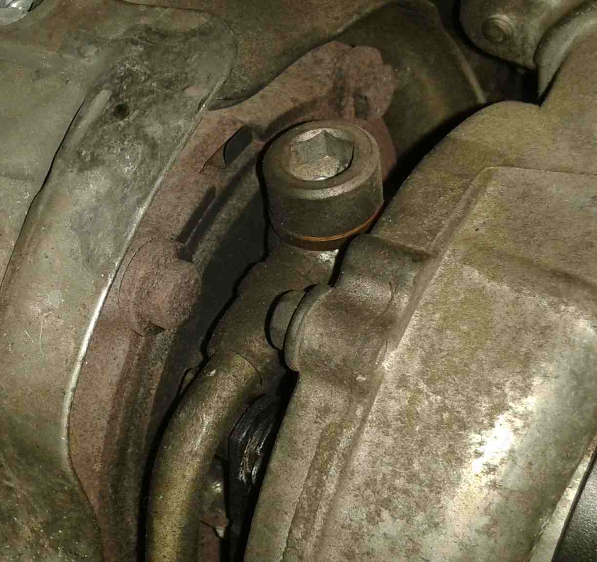

A ještě jsem narazil na "saze" na turbu. Může to být problém? Kde to může unikat?- pod ten kryt jsem se ještě nedostal...

Ahojte. Joni sem dával fotku, kde má turbo troška od spalín. Neviete, aký je tam problém? Niečo podobné mám aj ja. Už šetrím prachy na nové turbo... Vychádza to akoby z tých 3(4) srobikov (tie hrdzave), ktoré držia tú časť s naklapajucimi lopatkami.. A mne turbo zaberá až niekde od 2200 ot/min. Dovtedy skoro nič. Olej meneny, sitko vybrané, turbo asi pôvodné, 205k km. Ale tých spalín mám troška viac. A keď som tam nastriekal niečo na penenie, tak ako je spájané turbo a slimak, tam to penilo. Trysky pretesnene.

Záleží jak moc, turbo se neda udělat hyper super těsné. Mám maličký únik jak je regulace vnt. Ochuzeni je minimální.
