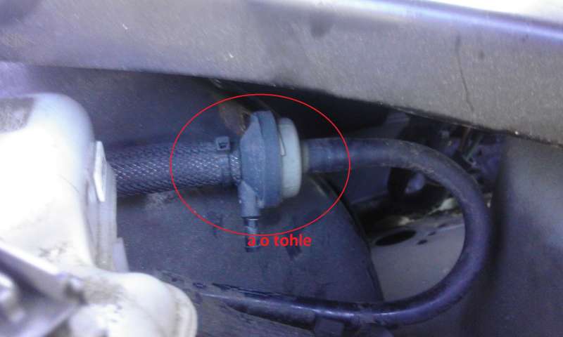

Zdravim všechny.Nemáte někdo ponětí,jak dlouhý chod má táhlo podtlakové regulace natáčení lopatek?Připadá mi,že se volně nepohybuje,a celá dráha je tak 10mm.Turbo mi ,,zapne" až tak při 2100 otáčkách.Jestli někdo ví,děkuju

10 mm chod je OK. Pokud je regulace připojená k baňce tak to nejde úplně volně,
musíš přetlačit tu pružinu uvnitř. Pokud tím pohneš tak by se to mělo
hned vrátit do výchozí polohy bez nějakého zasekávání. Můžeš to zkusit
odpojit pak se to musí hýbat opravdu volně.
V prvním kole bych zkontroloval podtlakové hadičky a všechny hadice mezi
turbem a sáním.
turbem a sáním.
