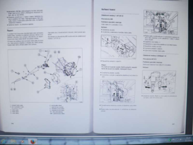

Příspěvek od petulak » 01.07.2016 09:34
http://navody.ford-focus.cz/Ford_Focus_ ... Etzold.pdf
kukni, sem. tam to někde popisuje.

Možná jsem lama, ale nenašel jsem to tam a i jsem se drobet snažil :oops:

Hele na straně 247 je demontáž blatníku...

petulak
Příspěvky: 5658
Registrován: 06.02.2010 15:45
Re: Řadící páka - vůle
Příspěvek od petulak » 03.07.2016 11:26
stranka 247, v Etzoldovi.
tady máš foto.
Nonid
Příspěvky: 5279
Registrován: 05.12.2012 21:07
Bydliště: Práááha - Vyšehrad!
Příspěvek od Nonid » 03.07.2016 11:43
Strana 247 manualu, ne scanu
Příspěvek od thunderace » 03.07.2016 14:38
Tak teď nechápu jak je to možný, ale poprvé se mi stáhl manuál na FF II a teď když jsem to zkusil stáhnout podruhý, tak už je tam FF I a strana 247 odpovídá. Každopádně dík :)

Tak problém byl v uchycení řadícího lanka dole na převodovce. Na konci lana je oko který je nasazený na tyčce řadícího mechanismu a v tom oku je ještě jakýsi vymezovací plast, který já měl vylámaný. Tudíž mi na tej tyčce lítalo to velký oko. Vymezil jsem to vhodnou kulatinkou a zajistil ségrovkou, tak snad to chvíli vydrží.
