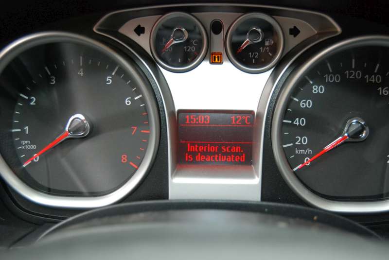

Se z toho asi potento. Ani jedno nastavení v elmconfigu mi nerozchodilo funkčnost tlačítka...Prosím o radu co zakliknout a co ne...
Případně toho kdo má origo z výroby jak to funguje...

GEM - Configuration - Page 3 - ISS deactivation by user allowed

Re: Objemovy alarm (made in Ford)
Budu muset do Houstonu, někde je problém
- Příspěvky: 24909
objevuje se Ti text na budikach po vypnuti zapalovani?
Nee
Ještě mě napadá že bych obrátil piny na vypinaci, což se mi ale nezdá. Kontroloval jsem to několikrát
Hm bohužel tohle se mi nezobrazuje. V gemu na straně 2 jsou taky nějaký nastavení alarmu, ale nic z toho mi nepomohlo
Zapojené to máš asi dobře, jen pro další zájemce přikládám zapojení pro 4 okna v elektrice:
a jak psal ZaQik, jestli ti funguje prostorový alarm, tak jenom zatrhnout:
Tlačítko na deaktivaci se zmáčkněte kdy? V poloze 2 klicku ?
- Příspěvky: 24909
v navodu je: chcipnes motor, vyndas klic, zmacknes deaktivator (uvidis hlasku), otevres dvere, ...
V manuálu jsem tohle nenašel. Pouze všeobecné info...
