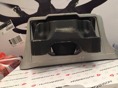

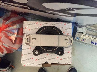

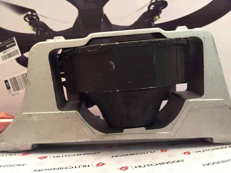

Mohl bych ještě poprosit o detailní vyfocení silentbloku před namontováním shora a z čela? Díky.

nlc píše:Mohl bych ještě poprosit o detailní vyfocení silentbloku před namontováním shora a z čela? Díky.
Tu to je, neviem či je to tak ako si chcel, zajtra to idem dať nahodiť, tak prípadne daj vedieť a by som to cvakol znova...

Díky za fotky, chtěl jsem je pro porovnání s originálem Ford, ale nedošlo mi, že máš diesel a ten silentblok vypadá jinak :) Já budu kupovat na benzín. Tak dej vědět po montáži, jak to funguje. Díky.

Jasne no, ten silentblok je iný pre benzín a diesel, ale ako som aj pozeral na tie fotky, tak obrázky ktoré sú na eshopoch sú celkom vierohodné, prípadne prinajhoršom google obrázky a "ford FINIS" a máš kopu fotiek väčšinou z ruských stránok kde je to častokrát pofotené celé :)

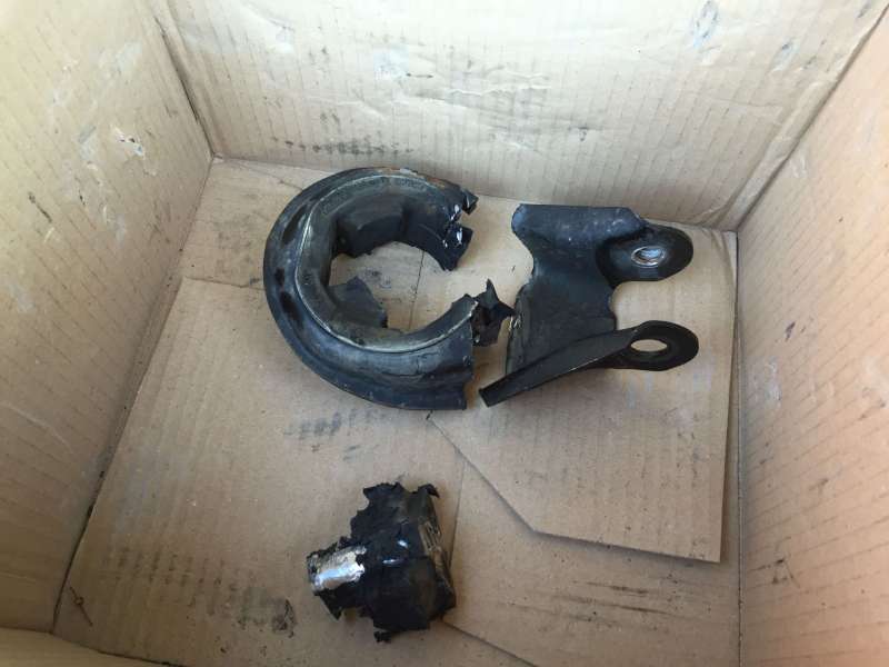

Držím palce, ale myslím že budeš spokojný po výmene. Btw, takto vyzerá spodný silentblok po 10tich rokoch :mrgreen:
(ostatné dva boli na prvý pohlad ok, ale pri bližšom skúmaní bol napr. pravý vytečený...)

Tak ti nevim, co to delalo za mechanika, ale ja jsem ho normálně vymontoval. Ano, jde to hůř a musí se tam toho povolit trochu víc, ale jde to bez větších problémů ...

Hovoril mi, že sa s tým trápil hádam pol dňa...neviem, každopádne verím že sa s tým asi natrápil, inak by mi to v takomto stave asi nedal...ostatné sú viac-menej znova použitelné keby bolo najhoršie...

Môj spodný bol podobne zvnútra dotrhaný, ale demontáž a výmena zabrala na zdviháku asi 5 minut 8)
