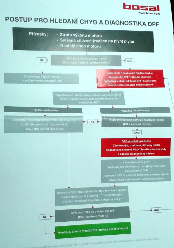

Pro oživení: k novému DPF od Bosal-u jsem dostal takovýto "dokument" pro zjišťování problémů s DPF.
