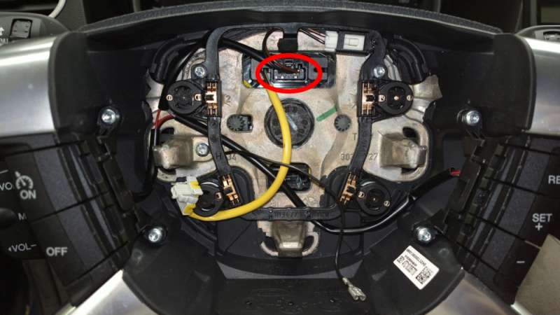

Zdravím příznivci Fordu Focus.
Mám FF II, rok 2010 combi, 1,6 TDCi 66 kW moondust
sehnal jsem si upravené pádlo s tlačítky pro tempomat, aktivoval v jednotce tempomat, ale
za boha nevím, kam mám zapojit v autě ty dva vodiče z okruhu tlačítek pro tempomat.
Poraďte prosím.
Díky moc.

Re: Tempomat
Pod volantem je konektor a pak dál to pokračuje do GEMu na C103 10 a 18, viz schema
Ford Focus II Combi, 1,8TDCI, 85kW, r.v.2008

Re: Tempomat
Konektor tam asi bude
Na obrázku je dobře vidět. Můžeš to dát rovnou do GEMu, ale musíš to vymyslet tak, aby jsi při točení volantem ty dráty neukroutil

Re: Tempomat
Tak to by byl mazec sundat volant.
Jelikož to mám na pádle od audia, tak bych to natáhl pod krytem volantu.
Co si o tom myslíš? Má smysl se prdět se sundáním volantu nebo je snažší to natáhnout
zrovna do GEMu a nebo se napojit na vodiče od volantu co vedou do GEMu.
Co dává větší smysl?

Re: Tempomat
Napojit se na kabel. svazek pod volantem, nekde tu je i ktery dva draty to jsou.

Re: Tempomat
pod volantem po odendani spodniho krytu volantove tyce je skoro nahore cerny konektor - na 6 pozic a osazeno je jich 5; pozice 4 a 5 jsou pro tempomat (bily a hnedy drat)

Re: Tempomat
Zdar lidi, obrazky jsem taky nasel na te strance.
Opravdu jsem si to radeji procetl, nez abych se ptal na to same.
Takze, vse zapojeno a dobre. Ale nefunguje, protoze jsem tutove zapomnel
neco v SW zaskrtnout. Coz me sejri. :[
Kluci, co vse je potreba zaskrtnout v ELMconfig SW? At to nedelam
nekolikrat.
Jinak diky chlapi. Kdybych vam mohl nejak pomoci, tak to udelam.
Mam praxi v programovani. Programuji ridici systemy pro nakladni vozy, kompletne.
Napr. ceske lokomotivy, trolejbusy,... Coz se tady asi nehodi.
Jeste jednou diky.
Zdenek

Re: Tempomat
GEM - Cruise Control Configuration
HEC - Cruise Control Configuration
PCM - Integrated Speed Control (ABS via Can)

Re: Tempomat
Takže zdar ještě jednou.
Tempomat funguje skvěle. Tudíž díky moc za podporu.
Je to vlastně jednoduché.
tempomat na Focuse =
- zapojení odporů s výstupem dvou vodičů (viz schéma) - není co řešit
- zapojení dvou vodičů do jednotky ať přes volant nebo přes konektor a nebo rovnou na jednotku
(tady jsem narazil, protože jsem nevěděl přesně který konektor a který vodič)
- aktivace přes ELMconfig od civil-zz a to:
That's all.
Bezva. Ještě jednou díky lidi.
Zdeněk
