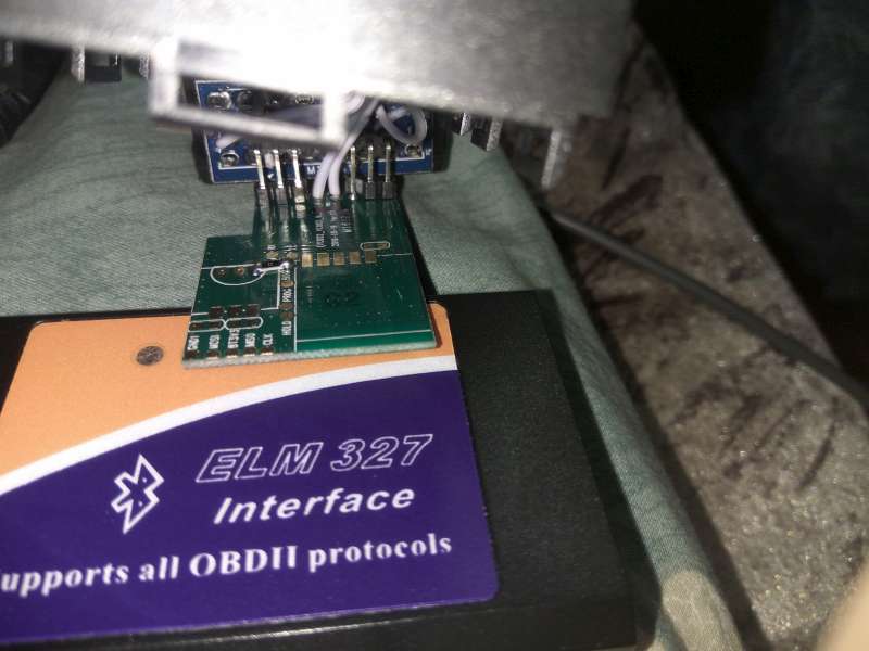

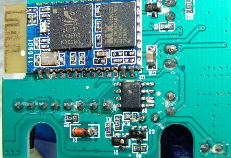

vzhledem k tomu že všechny chinske elm nedokážou vysokou rychlost tak to řeším jinak
koupím BT elm a toto https://www.aliexpress.com/item/1pcs-lo ... 0.0.rciCWV
(tenhle adaptér umí 500000 a víc má origo chip)
odpájím RX TX a přeruším je u BT nebo dám přepínač (vznikne BT USB hybrid) dám přepínač MS HS a je to
dokonce nové BT ELM adaptéry mají přímo body kde RX TX a GND jde napájet
takže stačí přerušit RX od BT nebo na něj dát přepínač funguje to i bez toho ale mohlo by se něco podělat když by se někdo snažil připojit na BT
úprav jsem dělal asi 11 a na všech to funguje super naprosto bez chyb přenosu
tady zrovna jeden novej předělávám

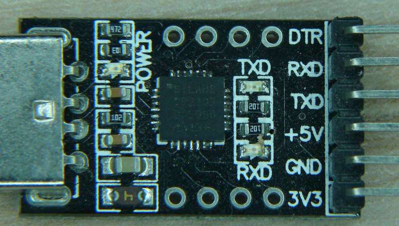

lze to snadno předělat ..... ale musíš vyměnit chip za FT232RLJurawood píše:Celý český eshoping je zaplaven kabely elm 1.5, uvnitř je toto...
rozhraní USB-Uart je použit ch340, elm je asi nějaký čínský pajc,kabel nemá ani šroubky v krabičce, asi už moc drahé tak je to slepeno sekundovkou.
Nedaří se mi to rozchodit, jede pouze standardní OBD diagnosstika. A desítky lidí na zahraničních fórech s tím bojují taky.. ach jo, kde sehnat funkční kabel?
pepannn
- Příspěvky: 117
- Registrován: 22.06.2014 23:04
Re: usb diagnostika - ELM327+elmconfig - info str.1
Takže když vyměním plošnák v tom čínském elm za tento---https://www.aliexpress.com/item/1pcs-lo ... 0.0.rciCWV
tak to bude fungovat?
Púvodní deska má 8 vývodů a ten tvuj má 6 vývodů.

- Příspěvky: 15
- Registrován: 17.08.2009 12:35
nenahradíš celý ale připojíš ho k němu na RX TX a GND (tím nahradíš ten CH340 za FT232RL) + odpojíš usb kabel od toho ELMpepannn píše:Takže když vyměním plošnák v tom čínském elm za tento---https://www.aliexpress.com/item/1pcs-lo ... 0.0.rciCWV
na tom modulu nastavíš 3.3V ale nebudeš je připojovat do elmu (modul bude brát šťávu z USB a elm z auta)
+ změříš kam ti vede pin 14 a 6 na OBDcku a uděláš tam přepínač
pokud nevíš o čem píšu radši to nedělej nebo si odkouříš USBcko na notebooku
Joni
- Příspěvky: 86
- Registrován: 09.09.2011 13:11
- Bydliště: 3nec-ko
veisen: myslíš, že by šlo napojit tyto 2 věci?
Přerušit u BT Rx a Tx a napojit na převodník USB? Je tam třeba na Rx odporový dělič?

veisen
- Příspěvky: 15
šlo ale radši bych koupil ten převodník s FT232RL nemusíš z toho dostat velkou rychlost ale za zkoušku nic nedášJoni píše:veisen: myslíš, že by šlo napojit tyto 2 věci?
pokud BT nepotřebuješ normálně ho odpájej
jesli si správně pomatuju pin 1 je RX pin 2 je TX a zem si někde najdi
3.3v nepřipojuj není to potřeba
nebo tam můžeš udělat přepínač
pokud ti to bude blbě komunikovat najdi jinou zem

- Adow
- Příspěvky: 6814
- Bydliště: Kousek od Brna
To bych tak úplně neřekl. Není problém v převodníku CH340, ale v čipu iCar pro OBD. FTDI to nevyléčí...veisen píše:lze to snadno předělat ..... ale musíš vyměnit chip za FT232RLJurawood píše:rozhraní USB-Uart je použit ch340, elm je asi nějaký čínský pajc,kabel nemá ani šroubky v krabičce, asi už moc drahé tak je to slepeno sekundovkou.?
