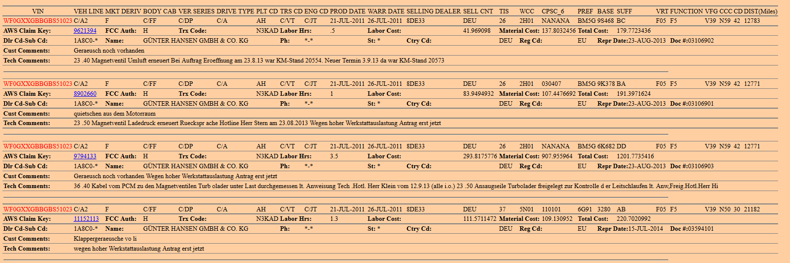

Prikladam vypisy. Je videt, ze zasadni problemy se 1.6 taky nevyhybaji.
Ten posledni budu mit mozna ja:)

Chápu dobře, že ta první oprava na posledním výpisu stála skoro 2500 EUR?
no start&stop, no TPMS, no shift advisor, no FAP, no turbo, no direct injection, no intelligent charging = no features getting you down
Dříve: Ford Mondeo Turnier, 1.8 92kW, 2001
- vita_k
- Příspěvky: 4023
- Bydliště: Brno a okoli
Re: 1.6 Ecoboost - jak na tom je a kolik km vydrží?
Mam pocit, ze je to v USD.

a to mal iba 405 km (míľ) najazdene?
- vita_k
- Příspěvky: 4023
Husty, že?
