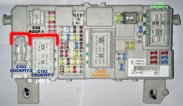

Máme stejný problém, příprava hotová ale ovládácí kabel nikde. Je potřeba natahnout nový z GEMu, ale já sám se toho trochu bojím, nechci tam nic vyzkratovat...

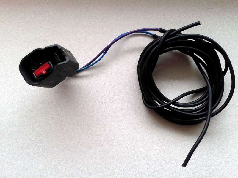

Asi tak no...najlepšie by bolo nájsť to niekde na vrakovisku už s kabelážou, ale čo som tak pozeral aj allegro a ebay, tak vždy len špirála s konektormi, ale "opačné" konektory nie

Toto by mělo být ono, ne ? Válí se mně to doma.
korabt

To je přesně ono. Možná bych zde přítomné poprosil o radu, který pin je v konektoru cockpit 2, pin 9 ??? Nikde nevidím značení

korabt: cisla pinu jsou jak na kabelovem konektoru (koukej ze strany, ze ktere vedou draty) i uvnitr konektoru na GEMu
