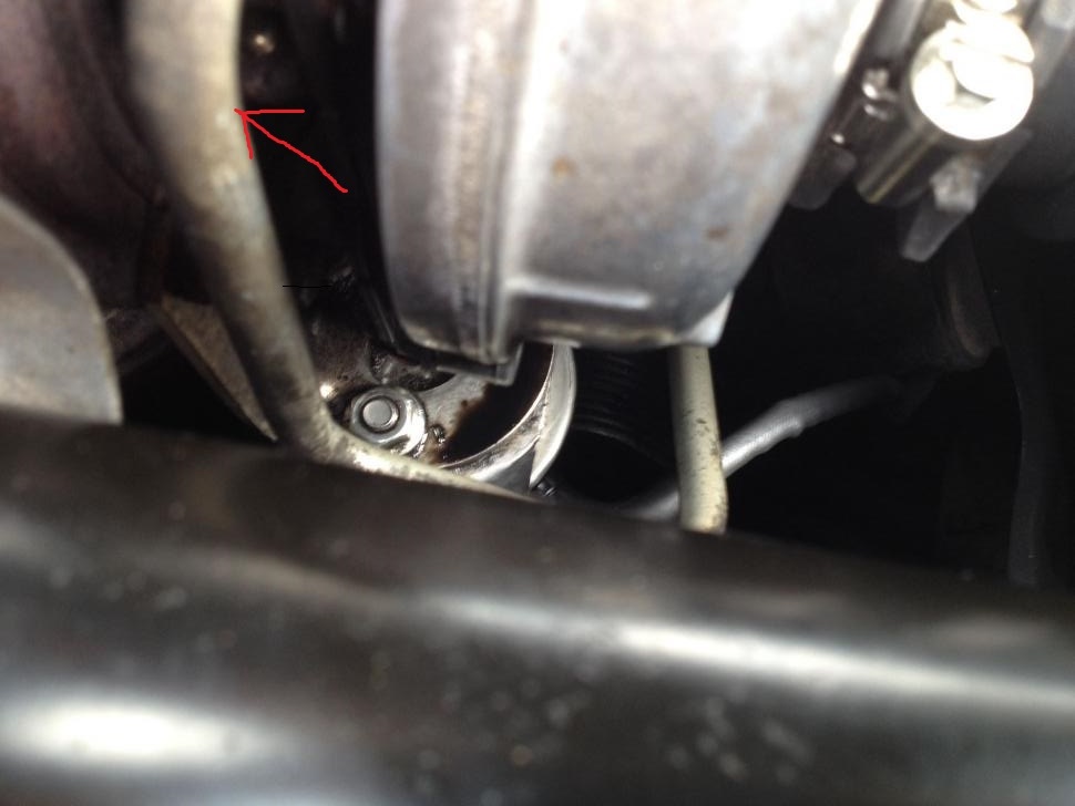

Olej pod turbom
Zdravím, poprosím Vás o radu...pod turbom mam olej....vzduchova hadica od filtra ku turbu je nova a tak isto aj ta plastova co je na vrchu turba, vsetko je to pretesnene a olej tamadial nekvapka....ide oto, myslim si ze to bude ta kovova vysokotlakova hadica, kde je holender a dve medene podlozky....menil ju uz niekto alebo mal niekto podobny problem.??..a ako sa to poriesilo nakoniec..??.dost ma to trapi a neviem kde zacat...dakujem za kazde rady.

V kterém místě ten olej máš?

Re: Turbo (turbodmychadlo) - všechno sem
tam kde chodi ta variabilita alebo ta tycka co ju nastavuje....tu skvrnu je vidiet na obrazku..cierny flak oleja pod turbom.

Jo, vidím. Kdyby to byla ta vysokotlaka tak oleje bude víc. Neni netesnost až u hadice na výstupu z turba?
Prvně to zkus otřít od oleje, třeba se to znova neobjeví.
Ide oto ze tuto situaciu uz riesim strasne dlho..vzdy skusam nieco nove..a ten olej sa tam vzdy objavi.
..ale teraz najblizsie som uplne dotiahol nie tu hadicu co chladi turbo kovovu vysokotlakovu ale skade sa ten olej vracia s5....trochu to ustupilo, no neviem na ako dlho...nemam sa ani od coho odrazit, kedze ani vzduchova ani ta plastova niesu od oleja...nikde nevidno kde to tecie, ale ten sku*rveny olej sa tam vzdy objavi....olej od vymeny po vymenu nedolejem, nieje to velke mnozstvo...ale proste vadi mi ze tam je.
Este doplnim, ze na vrchu ako je banzo skrutka a 2 medene podlozky medzi tou kovovou vysokotlakovou trubkou, tak tam vidno slzy oleja ako keby to dobre netesnilo...lenze uz nevidno aby po tej trubke stekal olej dole....tie podlozky som menil uz 2x ci nahodou...no stale to iste...uz neviem kde to moze byt.
Jaké si dal ty dvě měděné těsnění?
Dej tam pouze originál, je totiž vyšší.
Možností je víc kde to může téci: Tlaková trubka na bloku motoru, samotná tlaková trubka v opletení, tlaková trubka na turbu, odtoková trubka na turbu, hadice na odtokové trubce, nebo samotné turbo.
