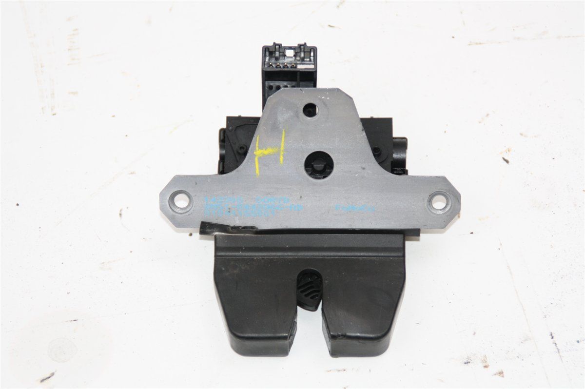

bohužel mne potkal také problém s 5. dveřmi. Rád bych se ujistil, zda je problém opravdu tam, kde ho odhaduji.
Dveře kufru nejdou otevřít, při stisku madla nad RZ se ozývá pouze poměrně hlasitý zvuk bouchání (vrčení) jakéhosi motorku (totéž při stisku tlačítka kufru na DO). Z tohoto vyvozuji, že mikrospínač je v pořádku a pravděpodobně bude problém v tom plastovém "šneku", který otevírá samotný zámek. Zkoušel jsem oddělat vnitřní tapecírunk a zdálo se mi, že ten zvuk nevychází ze samotného zámku, ale spíše z levé strany dveří kufru, ale možná to je tím jak se zvuk od těch plechů odráží.
Je tedy pravděpodobné, že je opravdu problém v té zlomené ose šneku http://www.ford-focus.cz/forum/download ... &mode=view a stačilo by koupit použitý díl (třeba tady http://auto.bazos.cz/inzerat/62141913/z ... a-Cmax.php a vyměnit postupme co uvádí "jocha" na str. 7. Předem díky

Tak si odpovím sám - pomohly mi rady z přechozích příspěvků, tak třeba i toto někomu pomůže…
Výše uvedený problém byl skutečně způsobem rozlomený plastovým šnekem, který otevírá mechanismus zámku pátých dveří. Tento problém jsem řešil následovně:
Kufr byl zavřený a zamčený, proto bylo nutné ze zavazadlového prostoru sundat tapecírunk a poté jsem nožem rozřízl plastový kryt „čelistí“ zámku a postupem, který uvádí Hanus, otevřel kufr zevnitř. Následně jsem odpojil kabeláž zámku a odšrouboval tři TORXy a vyndal celý mechanismus. Ten jsem nahradil ne zcela totožným (ale kompatibilním) mechanismem z jiného fordu (viz níže). Pak už jen připojit kabeláž, přišroubovat mechanismus zpět ke dveřím kufru a bylo hotovo.
Ještě podotknu, že mechanismus zámku je konstruován tak, že při zabouchnutí dveří kufru se samovolně uvede do stavu zamčeno. K odemčení dojde při stisku madla nad RZ, příp. dvojím zmáčknutím DO. Možná je toto všem jasné, ale mě tato neznalost notně zkomplikovala celý proces výměny
