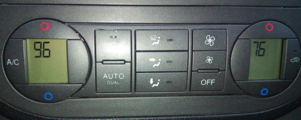

Zdravím ve spolek! Poprosil bych zdejší borce o konzultaci. Mám Focus C-max 2.0 TDCi rv. 2004, auto vlastním už 10 let. Za poslední dva měsíce jsem již poněkolikáté zaregistroval problikávání displeje klimatizace. Podle návodu z tohoto fóra jsem provedl diagnostiku a výsledkem jsou 4 čísla blikající společně v pravidelném intervalu. Čísla jsou 9676 a ve vypsaném seznamu závad nejsou. Co si pod tím prosím mám představit? Teď je zima takže nevím jestli klima chladí, ale topení topí a fouká to tak jak má.
Děkuji
							Bliká display topení.

Tak zdá se, že už je objeveno....   napájecí napětí mimo toleranci......  a teď už tomu nerozumím vůbec, akumulátor je necelý rok starý a i v těchto mrazech šlape jako hodinky.....

Self-test kód B1676 / 9676
Popis Napájecí napětí mimo
Akce Zkontrolujte systém dobíjení. Tolerance pro další informace Oddíl 414-00-li nabíjecí systém je v pořádku Přejděte určit test J
