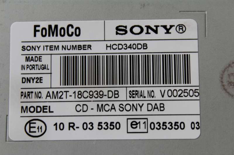

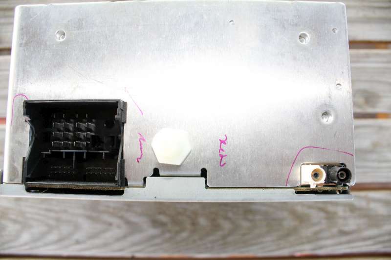

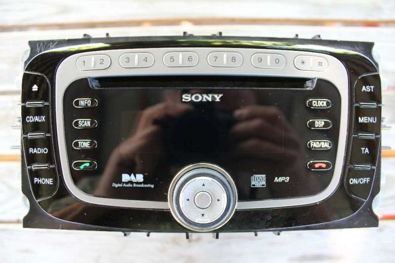

A toto bude fungovat? je to z Fordu Galaxy 2011.
jen nevím co je to DAB.
- Příspěvky: 25007
Re: FoFo II, AUX a USB vstup
fungovat bude, jen budes muset poridit redukci na antenni konektor
