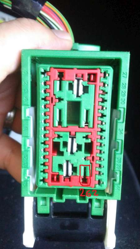

Zdarec, tak jsem v Autoke*** koupil relé, osadil pojistku A20 do pozice 135 (to je snad taky správně) a díky ZaQik mám i kabel.
teď jen propojit pin 1 a 26 v tom konektoru. Bohužel nevím kde je pozice 26.
Poradíte?
