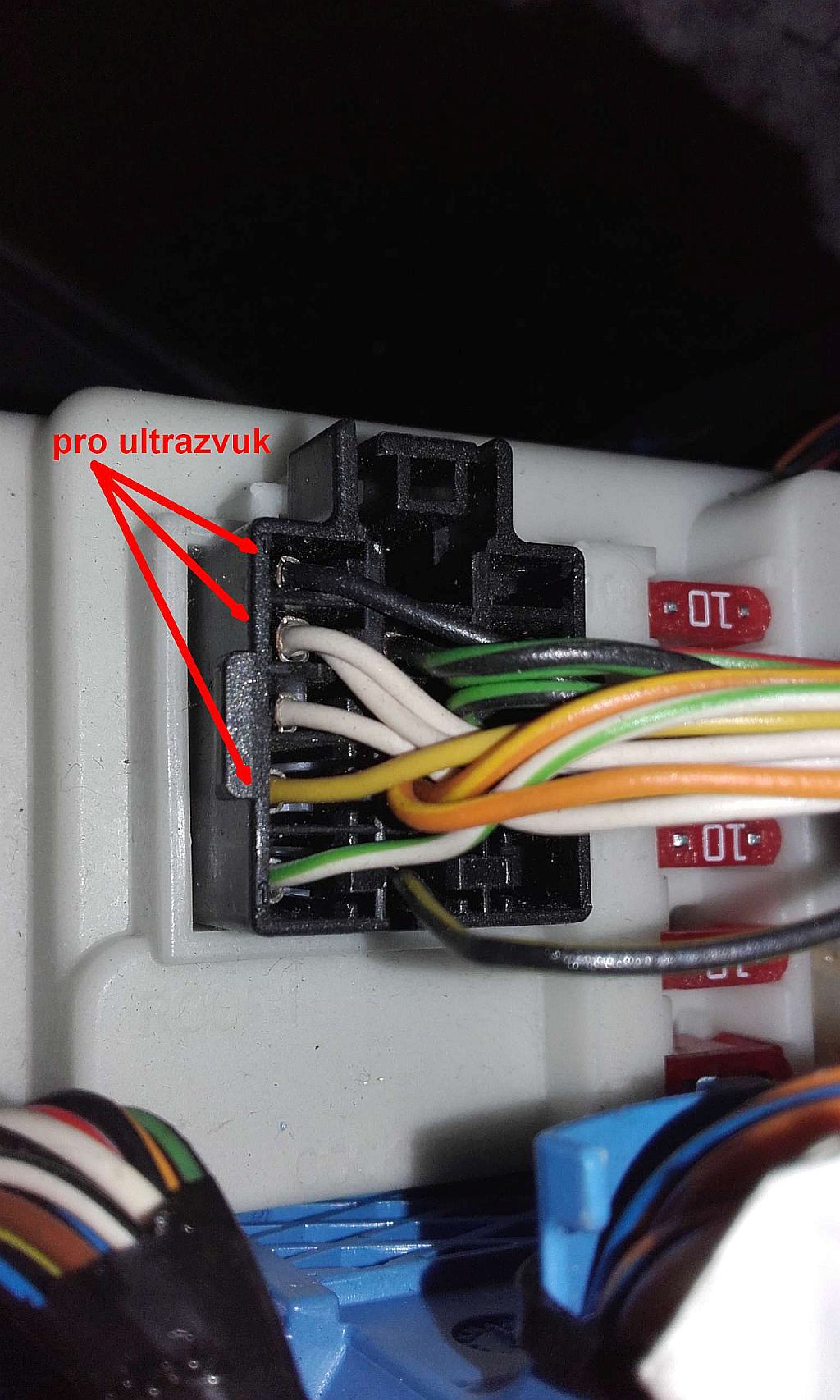

Re: Objemovy alarm (made in Ford)
Blbě se zeptám, jaká je pravděpodobnost, že u titania model 2011 bude ve dveřích konektor a kabeláž pro deaktivaci ultrazvukových senzorů? Nechce se mi kvůli tomu rozdělávat dveře
Drát pro vypínač je v GEMu osazený (bílý, poz. 3), ale může vést jen do konektoru C44 k A sloupku.
Druhá věc je, že ten vypínač je na vrakáčích téměř nesehnatelný a ve Fordu za něj chtějí tuším kolem šesti stovek, což mi přijde dost bizarní....
- Příspěvky: 24887
u poFL bych konektor ve dverich necekal ... koukni do Asloupku, jestli mas alespon odbocku dratu, ktery by koncil ve dvernim konektoru
Tak to vypadá, že kabel vede jen do konektoru C57 (snad je někde za schránkou před spolujezdcem). Koukal jsem na konektor C118 a z obou stran bílý drát na pozici č. 8 chybí. Tahat drát ovládání ultrazvukových senzorů napříč autem, přes A sloupek, jak jsem koukal, to je obzvášť výživné. Do dveří ani koukat nebudu, je to nejspíš zbytečné.
Myslím, že tato funkce za tuhle "dřinu" není adekvátní..... když přihlédnu k tomu, že sám vypínač je téměř nesehnatelný, tak to nechám tak jak to je. Dnes jsem jak obvodový, tak objemový alarm zprovoznil a na tlačítko si nechám zajít chuť...
