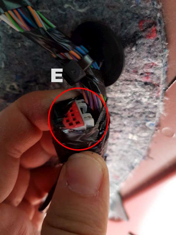

Ahoj mohl by mi prosim osvetlit na co jsou tyto konektory co mam v kufru? FF3 predFL...
- Příspěvky: 24878
Re: Konektory známé i neznámé
A + B - ridici jednotka tazneho zarizeni
C - antena DAB
C - antena DAB
- tommula
- Příspěvky: 1684
- Registrován: 05.11.2013 13:28
- Bydliště: Zlín
Díky.... E by melo byt na kameru....nejspis...musim zkontrolovat barvy vodicu.. aspon dle uvah s kolegou zde z fora ... a rad ohledne zapojeni ruskeho modulu...
