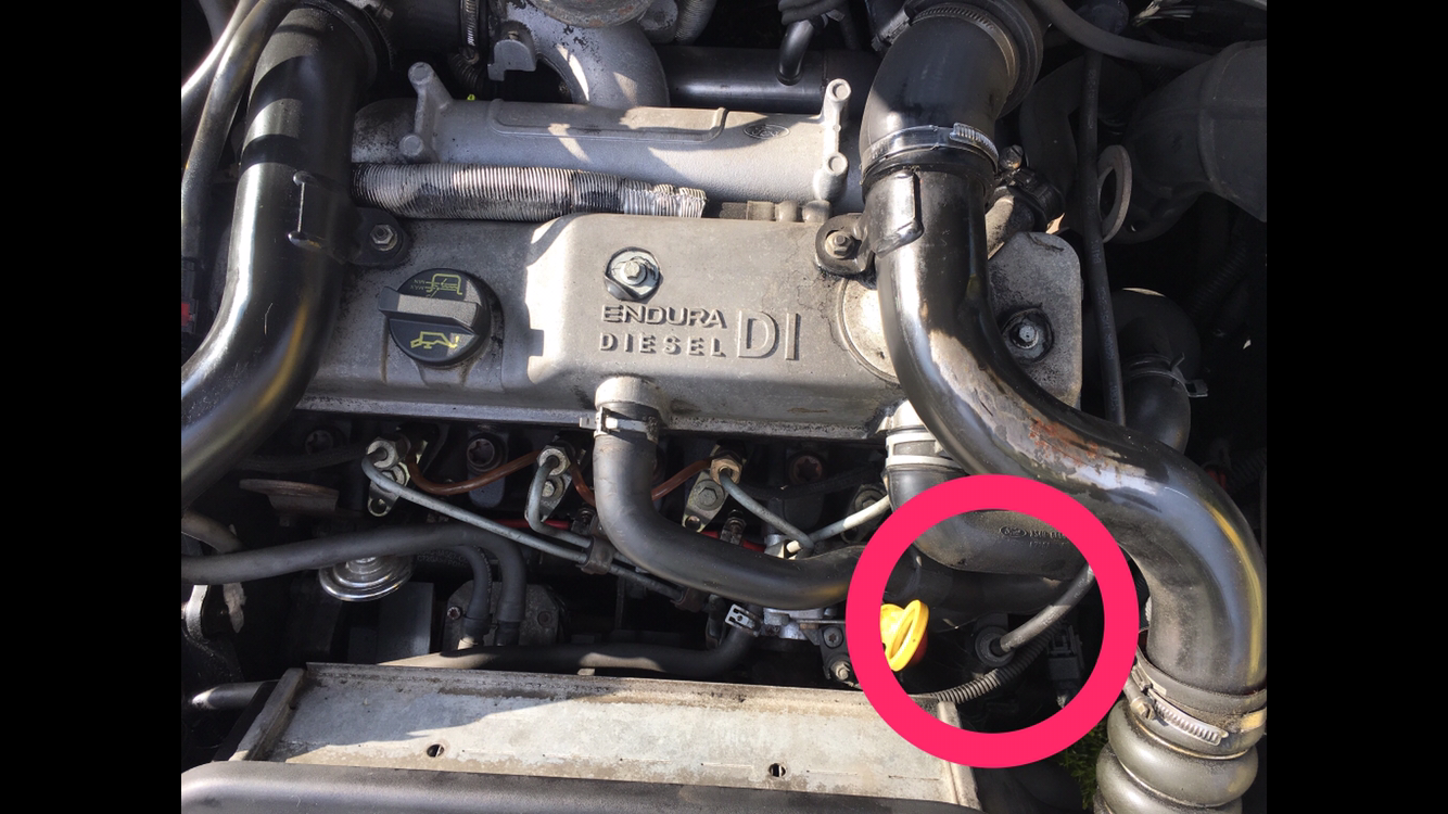

Zdravím všechny... po dlouhé době mam problem... potrebuju vědět co je to za věc - viz foto motoru... je to na bloku motoru a vede k tomu asi ta hadice od hlavy... díky za radu... 1,8 tddi 66 kW

Jestli je zakroužkované to z čeho vede černá plastová hadice cca 12mm v průměru,
tak je to podtlaková pumpa - vývěva. Vyrábí to podtlak pro posilovač brzd.
V náhradě je to cca 2000,-

díky... už jsem po tom Koukal, ale ten tvar ty pumpy mi přijde jinej... takže by to neměl byt az tak velkej problem a vyřeší se to výměnou?

Zdravím, na obrázku je motor tdci a na něm červeně označené součásti, které mám zagrcené od oleje, jsou označené jedna a dva, jednička dělá podtlak pro brzdy, ale dvojka je co? Chtěl bych to někdy v garáži rozebrat a celé si to nějak prohlédnout a vyčistit. Můžete mi prosím říct co je ta věc č.2? Mám podezření, na to, že to je zgrcané od té hadice, co vede k intercooleru což nechápu, v ic nic není, ale ty hedice jsou mastné i z venku, jakoby nějak propouštěly mikroskopické kapičky oleje.. mlhu.

Č.2 je oil catch can. Něco jako čistič výparů z odvětrávání. Taky jsem to měl od oleje. Nejspíše od trubky k IC. Vyčištěno a zatím se to neobjevilo.

Jo dík, je to mastné, ale nic nového, čerstvého, je to takové blátičko... prach, olej atd...
