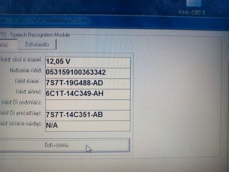

oprava BT modul NOKIA 7S7T 19G488 AD
- Alergin
- Příspěvky: 76
- Registrován: 23.03.2017 10:09
- Bydliště: Ostrava
Re: Original bluetooth handsfree + voice control
PRO JISTOTU FOTO MODULU. BUDU VDĚČNÝ ZA JAKOUKOLI RADU A POMOC

musis autu rict, ze ma pouzivat BTmodul (diagnostikou zmenit parametry centralni jednotky)

Asi mi na to nebude stačit upravený ELM
- Alergin
- Příspěvky: 76
- Bydliště: Ostrava
Mám jej od Adow
- Příspěvky: 25081
najdi si vlakno ELMConfig
- Alergin
- Příspěvky: 76
- Bydliště: Ostrava
ELMCONFIG mámstažené programy jen nevím jak to tam nastavit a povolit a hlavně nahrát do auta.
- Příspěvky: 25081
tam je to popsaneZaQik píše:najdi si vlakno ELMConfig

tak jediné co jsem udělal přes elmconfig byl reset modulu. jinak nic nejde udělat

Hlavne si to asi prepni do angličtiny, v tomto rozsypanom čaji sa isto nedá orientovať
Jazyk nastavuješ pri spúšťaní programu.

On to přeplé má, Mondeo není celé přeložené, ale důležité věci jsou
