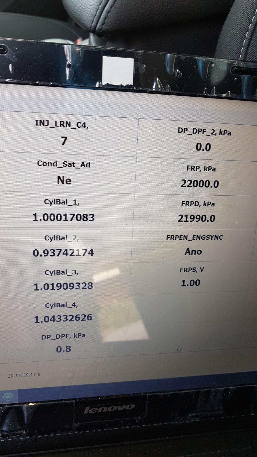

Hele, včera jsme to měli napojený přes Fordiag (já tomu prd rozumim), ale dal se tam zobrazit tlak ve valcich - psalo to digitalne hodnoty :D
Vše bylo kolem 1.0 + - ale ten třetí válec byl 0.7 + - .. Na stejnou hodnotu se usadily vsechny hodnoty pod plynem.. A ja v kabine slysim takove duneni, a auto na volnobeh divne vibruje. A najednou mi vylezla spotreba nahoru skoro o litr..
Pokus to nebyly tlaky valcu, tak co to sakra bylo?! :mrgreen:
Nesly nam nacist vstriky.. To vim.

Tlaky ve válcích to určitě nejsou.
Podle hodnot jsou to korekce vstřikovací dávky pro jednotlivé vstřikovače,
aby motor běžel hladce na volnoběh. Hodnoty do +-1 jsou v pohodě,
pokud ta hodnota jde do extrému - tak ten vstřikovač prokapává
a pokud do + tak je ucpaný.
To, že se to po přidání plynu srovná je tím, že se tyhle korekce deaktivují.

Asi jsme se trochu nepochopili s těmi hodnotami.
V pořádku jsou hodnoty od -1.5mg do +1.5mg. Nemyslel jsem hodnotu 1.0
Chtělo by to vědět na který ukazatel jste na tom fordiagu opravdu koukali,
tohle je takové věštění. Většinou ten problém na vstřikovači signalizuje
buď velká hodnota nebo, že jsou korekce na všech ostatních
válcích + a jen na jednom -.
Ten nárust spotřeby bych asi hledal trochu jinde - zaplněný DPF filter=časté pokusy o regeneraci,
nějaká prasklá hadice apod.
Focus II 1.8 TDCi

Tak ta hodnota, ktera kolisa ma zkratku Cyl.Bal - tedy asi cylinder balance?
To je presne co? Fotka je nize.. obcas to jde az na 0.70....

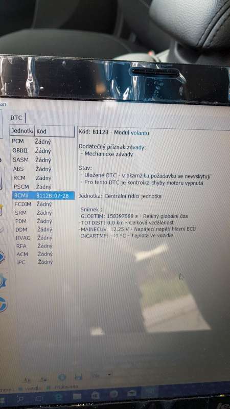

... a taky tam byla jedna chybka, kterou moc nehápu.. :mrgreen:
Nevim, ze by bylo -40°C..
Netušíte, co to je?
