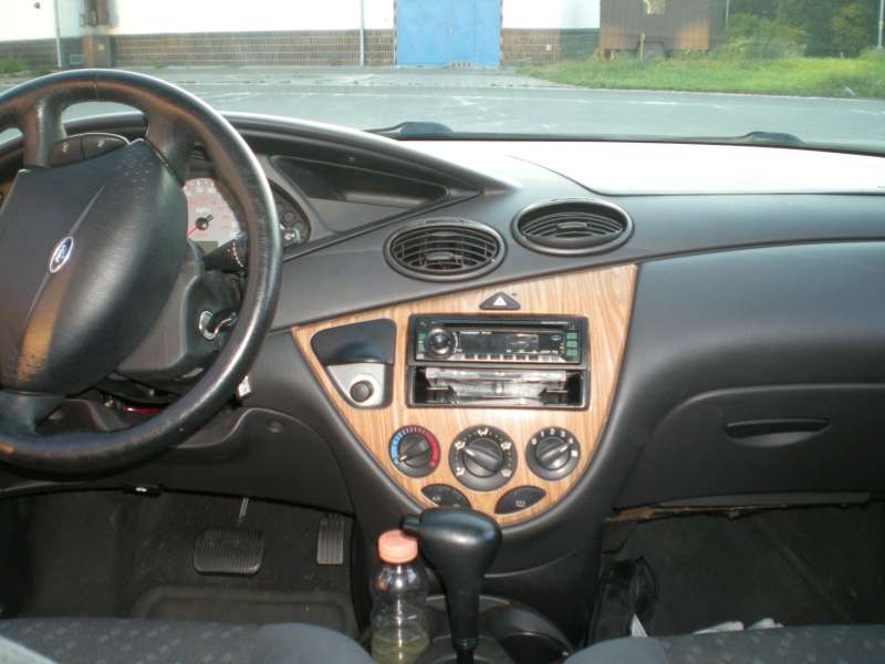

Zdravím, chtěl jsem se zeptat, jak mám z fofa rv.01 odmontovat tu přední část palibovky, kde jsou ovladače větrání a rádio? Chci si to totiž nastříkat do barvy auta, ale nějak jsem nepřišel na to jak to sundat. Předem díky :)

ahoj na fore je navod, ale dnes budem dobry, takže..
vybrat radio, v diere su 4 šruby a zbytok pojde samo :wink:

To chmelko: Díky, já se snažil hledat, ale ten toppic jsem nenašel. A pokud tedy budu muset oddělat radio tak to mě potěš koště :D Protože tam mám neoriginal a nemám takové ty pacičky na vytahnuti radia. Mno aspoň to budu mít více akčnější :D

radšej si tie pacičky zožen inak ho doškriabeš :wink:

:D Ja mám na něm naštěstí takovou tapetu, která imituje "dřevo" a to rádio když se doškrábe tak to nevadí, za měsíc mi příjde nové ;-)

no ta tapeta je fakt hrozna, takže schvalujem zmenu :wink:
inak fakt pozor na to pačenie, pretože obiješ hrany a to ti na to ani lak nepomože :?

No, ještě mě napadlo, že bych mohl zkusit nejdříve vytýhnout ten šuplíček a nějak na to radio zatlačit ze zadu. Mno, až se uplně probudím tak se do toho pustím :)

Málokdy jsem ty pacičky našel, takže jsem do těch děr strčil tenké šroubováky a šlo to ven, chce to jen tpělivost a mělo by to jít :wink:

i u neorigo radii jsou díry do kterých se strkaji plíšky a ja to nahradil šroubovákama ( měl jsem sony, panasonic a blaupunkt)

tak som vzdy otvoril schranku spolujazdca, az naplno, a rukou sa da nahmatat radio a zozadu vytlacit.. treba to vsak robit s citom hlavne kvoli kablom a aby sa neposkriabal panel ked sa radio sprieci

Tak jsem dnes na ff I opravoval přepínač ventilátoru-nefungoval vůbec. Opravdu čtyři šrouby v šachtě na rádio (radio orig ford-stačí drát průměr cca 1,5 mm a je venku). Rozebral jsem spínač a ten hlavní díl: FORD KA 96-08 HEATER CONTROL FAN SPEED CONTROLLER - 98AW18578AE + FREE UK POST byl lehce vypálen (na E-bay chtěli včetně poštovného 16 éček-jen mechanika, žádná elektronika), tak obrousit a zpátky s ním. Teď funguje.
