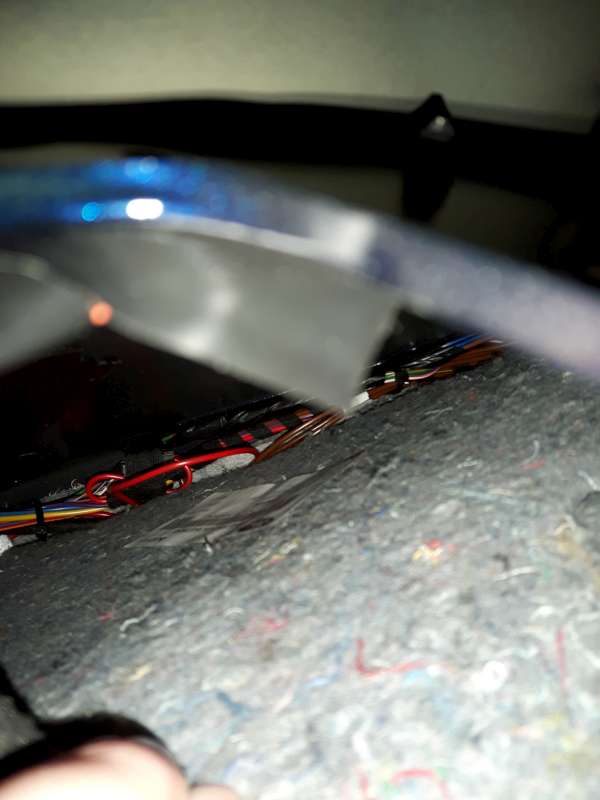

Takže smůla, na to jak sundat obložení jsem nepřišel. Vyšrouboval jsem několik torxů, ale ten žlábek ve kterým jezdí roleta se poté pohnul jen nahoru a dolů, ale sejmout nešel... no nic, předpokládejme tedy, že přípravu na parkováky nemám
edit: A jeden (asi nicneříkající) obrázek

tak se koukni pod auto, zda z nej vede konektor, ktery dal nepokracuje - za pravym zadnim kolem u narazniku
- Příspěvky: 151
- Registrován: 19.10.2016 10:26
Re: Parkovací systém - MONDEO
Žádný konektor jsem pod autem nenašel... leda že by byl maskovaný někde nad tlumičem výfuku
