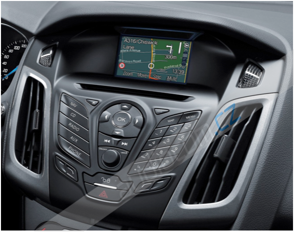

Mame zde nove mapy 2017 pro Ford MFD navigaci.
Evropa/Turecko - FINIS 2093759
Rusko/Bulharsko/Rumunsko - FINIS 2093757
Nejake me dojmy a poznatky - predtim jsem mel mapy 2015 (2016 jsem vynechal, takze poznatky nemusi byt uplne aktualni).
Doslo opet k aktualizaci fw. Zadne viditelne zmeny v menu radia/navigace jsem nezaznamenal.
Prijde mi neco jineho ohledne POI na mape - bud jsou jine ikony a nebo tech bodu pribylo, nevim.
Take se mi uz neobjevuje chyba pri nahledu mapy na cil - pri vyberu cile cesty a naslednem nahledu se mi s mapou 2015 nahled nezobrazil, nahledova mapa problikavala a nebylo nic poradne videt, musel jsem to zavrit a otevrit nahled znova. Ted se to neprojevilo, vse je OK, jak bych cekal.
Jinak nepozoruju zatim zadne dalsi zmeny.
EDIT: Tak jedna vizualni zmena - ikona "NO GPS" pri chybejicim gps signalu se zmenila na preskrtnute "GPS"

Nefunguji hkasove pokyny v GPS
Ahoj vsem,
vcera jsme do meho Focusaka nandali, resp. vymenili klasické radio za MFD radio a to vcetne mapovych podkladu - ty se v poradku nainstalovaly, navigace bezi, jak ma, ale nevyda ani hlasek. Kdykoli ma prijit nejaky hlasovy pokyn, ztlumi se radio, ale neni nic slyset. Nastavene je vsechno, jak ma byt. Se ZaQikem jsme zkouseli, co slo.. Proate ticho. Ani hlaska. Nema nekdo napad, co s tim?

Re: Originální navigace MFD
Pokud si dobre pamatuju bylo porreba doplnit kabelaz...
Tady je navod od vedle : navod
Zajimave, ja nic nedodelaval a navigace mi pokyny hlasi. Asi nekdo ma pripravu a nekdo ne
Kazdopadne v tom zminenem navodu chybi jeste jedna vec - zapojeni anteny radia do obrazovky. Bez toho nebude fungovat TMC.
Diky. Kouknu na to. ZaQik neco o kabelazi rikal. Nerozumim tomu, ale chybi tam pry kabel Fakra. Pro mne je to nadavka
Ten kabel to muze zpusobovat, ze to nic nerika? Navigace jede, ale jak jsem psal.. Ztlumi radio, ale nic nerekne. Nevim, jeatli to neni tim, ze to proste do tohoto auta nepatri.. jestli se nehada palubak, nebo tak neco..
