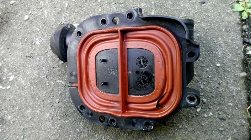

Re: Tlak turba ST225
Tak sem dnes kontroloval všechny hadice, spoje atd. Nic jsem nenašel. Kontroloval jsem i se spuštěnym motorem na rampě, kde kolega vytáčel motor aby se tlakovalo turbo a žádnou netěsnost jsem nezaznamenal ani sluchem. Hodice stvrdnou když turbo začne tlačit, takže v téhle oblasti by mělo být vše OK.
Vyndal jsem i MAF a ten se mi zdál jako novej, žádné nečistoty ani oxidace.
Pak jsem vymontoval symposer otevřel ho a našel protrhlou membránu.
Tak jsem ho nechal vyndanej, zaslepil výstup a jel auto projet, žádná změna.
Dle videi na youtubu co tak koukám, bych to viděl na ten soleniod. Tlak mi vyleze nahoru jen při plynu na podlaze. Jak mile mám 1/4, 1/2 nebo 3/4 plynu, tak ručka vyleze jen na první čárku a dál se jí nechce.
Jinak jsem teď asi 2h prolejzal net a nikdy nemohu najít náhradní membránu do toho symposeru. Dá se to vůbec někde pořídit?
Ahoj,
membránu neseženeš, jedině celý: 1490326
