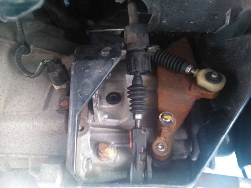

Zdravím, předpolkádám že je to zprávné místo, jiné šrouby jsem na převodovce neviděl, mohl by mi někdo zakroužkovat kontrolní šroub (podle mě ten černý) vypouštěcí šroub (nejspíše ten pod ním) a nějaké místo kudy nalít nový olej? jedná se o Ford Focus 2008 facelift 1.6 Ti-VCT 85 kw
Pokud je to na jiném místě prosil bych o fotku, obrázky co jsou v opravárenských manuálech jsou takové divné :(
Sloučeno. l.j.
pod plastovým deklíkem
