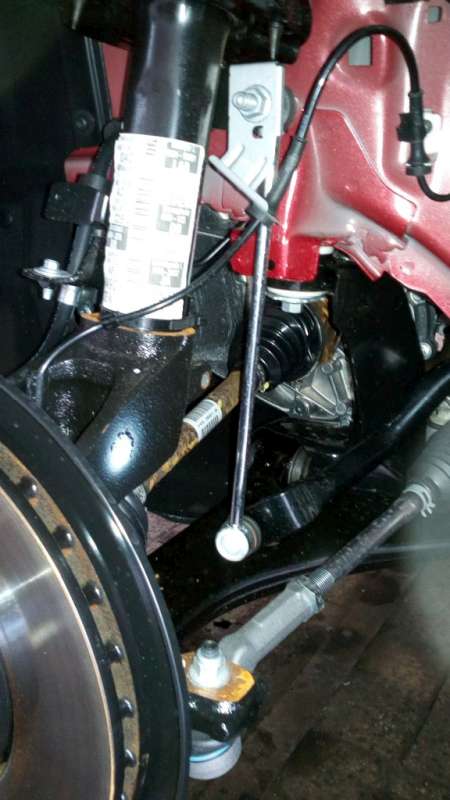

Jak je to s antikorozní ochranou podvozku u Focusu III (poFL)? Záleží na stupni výbavy, zemi výroby nebo podle toho, na který trh auto putuje? My jsme totiž právě koupili nový FFIII (výbava trend) v akci za 320 tisíc + další výbava (vyrobený v Německu, objednali jsme si ho - čili žádná skladovka) a rovnou z autosalonu jsme šli k našemu lakýrníkovi na ošetření podvozku a dutin (nájezd 44 km). A byli jsme rádi. Protože ten se držel za hlavu, když viděl, že podvozek vůbec není ošetřen... Když jsem si vyjel VIN, tak je tam uvedeno: Bez protikoroznĂ ochrany podvozku
V ceníku možnost příplatku za antikorozní ochranu podvozku není vůbec uvedena, prodejce na to taky neupozornil...

Také jsem se nestačil divit...po cestě ze salonu jsem se zastavil v pneuservisu...a jen jsem koukal...že, mi tom snad rezne před očima...zatím jen nelakované díly...ale tak brzy???...a také je už i povrchová koroze na výfuku...
...to ošetření bude opravdu potřeba. A nebo s tím nemám vůbec vyjíždět...?
To jsem nečekal... Ale není se čemu divit...máme mírné klima - "bez protikorozní ochrany podvozku"...a nelze si ani objednat. Zřejmě to ošetřím raději sám...když jsem viděl fotoprezentaci některých servisů (nezakryté komponenty, opatlané, částečně s výfukem a pod..)...a ještě se s tím chlubí..?

Doporučuji transparetní vosk Body 900 je na dutiny ale stříkám s tím i podvozek, nápravy a taky kde jsou plechy přes sebe, vlízná a funguje. Zastaví rez a vydrží tak dva roky. Stříkat podvozek asfaltem je nesmysl. Jednak všechno začerníš a stejně se pod to časem dostane voda a hnije to. Vosk je průhledný a všechno vidíš. Jen to chce teplo a sucho prí aplikaci.

Hlavně nepoužívat žádné asfalty, tlumexy apod. Časem ta vrstva popraská a vlhkost se v tom bude držet. Nevím přesně, jaký vosk použili, ale jelikož měl Focus na tachometru jen 45 km a dovezli jsme jim to rovnou z autosalonu, ošetřili to prý nějakým voskem, který se používá u nových aut. Na jaře máme dojet znovu a udělá další vrstvu.
Ideální je to ošetřovat za tepla. Měl to pár dní ve vytápěné dílně, aby se auto prohřálo, a vosk vzlínal jak jen to jde.
Takže pokud to je jen trochu možné, čím dřív tím líp. A hlavně ochranu podvozku a dutin obnovovat - alespoň co 2 roky.
Lakýrník taky říkal, že malý kousek podvozku někde u rezervy pod nějakým krytem ošetřen byl (naprosto nepochopitelně). Možná to někdo ve fabrice začal omylem ošetřovat než si uvědomil, že je to auto pro mírné klima
