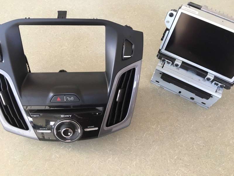

to radio na obrazku je original z ST? Chapu to spravne? hmm to by se mi tuze libilo

Neni to extra z ST, je to Sync2 pred FL. Dodaval se v USA, ale v Evrope myslim nee, ne v CR.
Rekl bych, ze potrebujes komplet vse, protoze cd jednotka je nizsi kvuli vetismu displeji.
Dal bude treba prekonfigurovat parametry auta a jeste bude treba gps modul. Take zapojeni ovladace blikacu/zamku je jine. USB atd.
Pokud chces plug n play, sezen si radeji Sony s barevnym displejem nebo 5" navigaci.

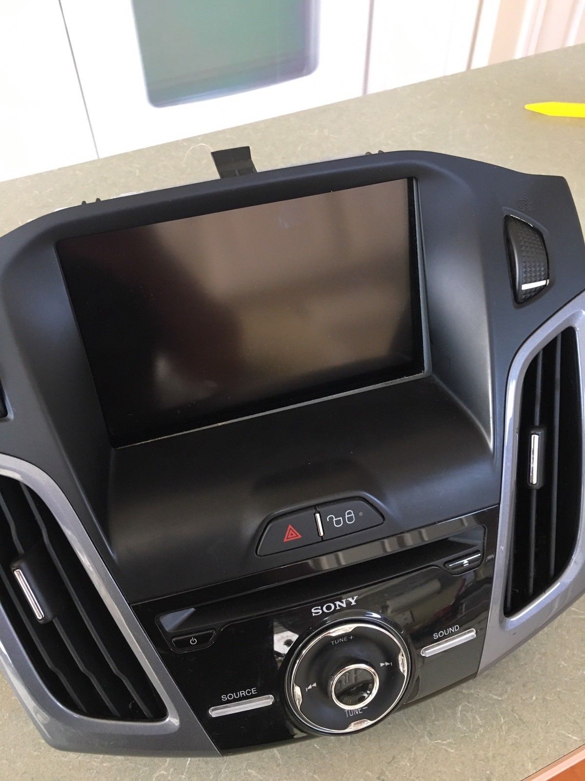

Pánové dostal jsem čínské rádio. Základní parametry: Android 7.1., 8 Core CPU, 2GB RAM, 32GB ROM, DVD, Radio Stereo, GPS Navigation, 9" IPS HD LCD.
Při instalaci se sice většina konektorů přepojuje přes nějaké krabičky, ale po prvním oživení jsem byl mile překvapen. Radio je rychlé, v českém jazyce, funguje Wifi, navigace, bluetooth, USB, mikrofon, video vstup zpětné kamery při zařazení zpátečky, tlačítka na volantu (jen místo funkce MUTE se přepínají vstupy).
Co bohužel zlobí, jsou dvě základní mechanická tlačítka na rádiu. První pro zamykání všech dveří funguje jako vypnutí rádia a co je horší, tlačítko pro výstražná světla nefunguje vůbec.
V krabici mi zbylo pár drátků a taky ne všechny konektory v radiu jsou zapojeny. Hlavní, vedoucí z "displeje" samozřejmě zapojený mám a tam by i podle mě měly vést dráty od těch dvou tlačítek. Snažím se přijít na to, kde je chyba a že zrovna tyto zlobí.
V elektroinstalaci se nevyznám. Mechanickou závadu bez rozebrání asi neodhalím. Pokud by mi někdo nabídl pomoc, ideálně s osobní zkušeností s těmito rádii, mile rád bych se dohodl. Bohužel s Číňanem jako servisní podporou, byť velmi ochotným, jsme se daleko nedostali. Ještě dodám, že anglický manuál, který měl být v balení, chyběl.

1. kompletne odpoj nove radio
2. pripoj jen puvodni celni panel radia - funguji Ti vystrazna svetla? mely by
3. odpoj puvodni celni panel radia a pripoj z noveho radia jen cerny konektor visici na cervenych dratech - funguji Ti vystrazna svetla? mely by
4. pripoj jen napajeni noveho radia - funguji Ti vystrazna svetla? mely by
5. pripoj zbytek
kde to prestalo fungovat?

Omlouvám se, že jsem nepostupoval přesně dle Tvého návodu, ale mám teď dost cest včetně zahraničí, takže časově nestíhám a na tyhle pokusy bych potřeboval ideálně ještě jednoho pomocníka. Co jsem vyzkoušel, odpojil jsem pouze červený konektor z nového rádia (vedoucí přímo do panelu) a připojil ho do původního. Dvě problémová tlačítka se na původním ihned podsvítila a fungují v pořádku. Tím jsem narazil na další problém. Nové rádio se kompletně aktivuje až po zmáčknutí start tlačítka, což pro výstražná světla není dobré, ty mají fungovat, i když je auto zcela vypnuté.
Ještě jsem si všiml, že onen červený konektor má dírky pro osm pinů. Z původního fungujícího rádia se tyčí pouze šest pinů a z nového všech osm. Ale to asi nemusí být podstatné. Co nejdříve rádia přepojím podle návodu, bohužel fungující výstražná světla v poloze 0 asi stejně nevyřeším..

asi se zaseknes na bodu 3. - mas ten konektor dobre zapojeny? neda se tam zasunout obracene nebo nejak posunute (6 vs. 8 pinu)?

To nedá. Je na zacvaknutí. Počet pinů je otázka, být to obráceně, už bych skoro jásal nad vyřešeným problémem. Určitě by se na těch pinech dalo při stisknutí tlačítka něco naměřit, ale to už budu muset někomu dát. V týdnu to ještě různě vyzkouším a napíšu.
Edit: takže se to vždy sekne na kabelu, o kterém píšu výše. Ostatní připojování či odpojování nemá žádný vliv. Rádio jsem zapojil a budu hledat šikovného člověka, který mi kabel proměří, zda tlačítko spíná a eventuálně odhalí rozdíl v počtech pinů.
U nás ve Fordu se tímto zabývat nechtějí a firmy, které prodávají podobná rádia z Číny (o dost dražší a hlavně o několik let starší modely), instalují pouze u nich zakoupené. Kdybyste o někom věděli, ideálně Východní Čechy, budu rád za kontakt.
