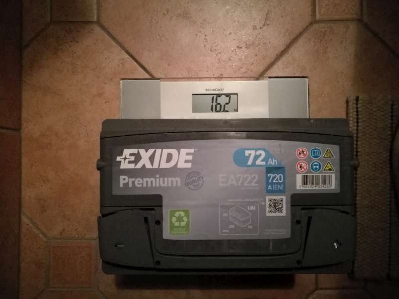

Postřeh...
Moje (121měs.) stará org. bat. 60Ah vážila 15.8kg
Nová bat. 72Ah 16.2kg
Odpověď prodejce na můj suběktivní pocit podobnosti váhy obou bat.
Jó pane prvovýroba je jen jedna
Ale čtyři roky vám vydrží
