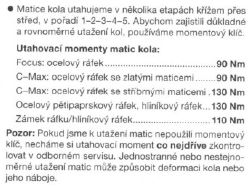

Klíč, trubka, troche páky nazdar, hotovo. Nestalo se mi, že by se mi někdy povolilo kolo, spíš byl problem ho povolit, abych ho dostal dolu
ale miki má pravdu
Zahryho Focusek
Zahryho Focusek
- Příspěvky: 13540
Re: co vas v posledni dobe vytocilo
Rvát to trubkou "až to kvikne", že to pak nejde povolit, taky není moc ok. Už jsem viděl pár prasklých šroubů po přetažení.

Takhle jsem to naposledy strhnul u 120ky a už jsem poučenejZAHRY píše:Klíč, trubka, troche páky nazdar, hotovo. Nestalo se mi, že by se mi někdy povolilo kolo, spíš byl problem ho povolit, abych ho dostal doluale miki má pravdu

Dávám 110Nm a nikdy se mi kolo nepovolilo a ani sem neměl problém kolo povolit

Problém kolo povolit jsem měl jen jednou, když ty kola utahovali v servisu. Ale to už je hodně dávno, ještě před focusem. Při povolování všechny šrouby vrzaly a docela jsem se nadřel.
A tohle bylo poprvé za život, co se mi povolily matky na kole a nejspíš to bude tím, že jsem měnil zadní destičky a byl jsem z toho tak utahanej, že jsem už neměl sílu to pořádně utáhnout
Takovejch věcí, co by se doma hodily na kdeco, a stojej pár stovek, je fůra, ale kam ty krámy má člověk dávat. Momenťák je pro obyčejnýho smrtelníka zbytečněj. Normálně to rukou dotáhneš a trochu zabereš, to je moment tak akorát.
Jo a po těch 100km to dotáhnout, pro jistotu.

To je sice hezký, taky dotahuji s citem bez momenťáku, ale když půjdem do důsledků, větším dotažením ne jenom natahuji závit, ale vytvářím zvýšené pnutí materiálu v okolí děr. U plechů pak deformace prolisu = házivost, u Al házivos a prasknutí při najetí muldy v cestě.

Zase tak moc to nervu - jen prostě přiměřeně. Dotáhnou křížovým co zvládnu a pak jen malinko přidám přes trubku. Taky už jsem takhle viděl pár 4 šroubů, který byly připevněny jen 3 matkamamiki21 píše:Rvát to trubkou "až to kvikne", že to pak nejde povolit, taky není moc ok. Už jsem viděl pár prasklých šroubů po přetažení.

To celkem slusne pretahujes. Problem neni v povoleni.
Problem je v neoriginalnich kolech z polske lidove s mezipodlzkami a necistotami na dosedacich plochach.
Jizdou se to vyvykla, pisek popraska a vznikne vule.
90Nm, to je na tom obycejnem klici 25kg, to je lehce jednou rukou. Trubko.

Na momenťáku nastavím 130Nm a ještě se mi nestalo že by se matky jak na hliníky tak na plecháče povolili. (přitom pocitově to není až tak fest dotáhlé,asi to bude rukama

No ty ut. momenty jsou trochu jine a hlavne zelezo-hlinik.
